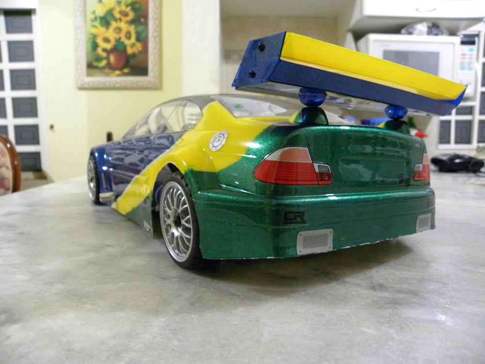

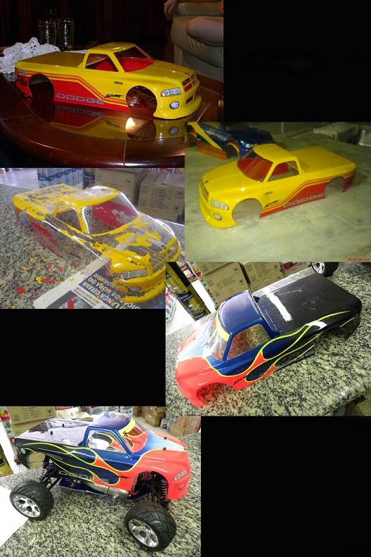

Bom, eu sempre curti pintar e personalizar de tudo. É claro que eu não iria deixar de fazer isso com o meu RC. Como eu mexo com tintas o dia todo pois tenho uma loja de tintas... rs vai vendo só... não posso ver nada que ja lanço um spray e ja era. Bom comprei um dst, que por sinal ja veio com algumas bolhas, mas ainda sim faltava uma com a minha cara. Pois então toquei comprar uma bolha, como eu queria uma pick'up a unica que tinah na loja, era uma Dodge ram LINX. Bom trouxe ela mesma, e falando a real, não me conformo de ver a galera pagando uma fortuna por um spray de 100ml importado de uma cor que provavelmente não vai gostar sendo que é muito mais barato e pratico utilizar um spary de esmalte acrilico. Porem com uma correta aplicação. NÃO É SÓ O SPRAY DE TINTA.. ok! Lembrem eu trabalho com a coisa e ja testei isso e só o spray não funciona!.. e vale lembrar que Spray a base de LACA NITRO, e materiais com resinas mais fortes que o ESMALTE ACRILICO podem danificar e ou derrter a bolha.
Bom comprei a bolha e pintei ela como na foto a segui a dodge amarela! Porem esqueci de aplicar um material chamado de SELADORA PARA PLASTICOS.. ai ja viu deu BOs...a e na primeira colisão a mesma pesprendeu da bolha. Mas como bom brasileiro que sou, EU NÃO DESISTO NUNCA!...rs removi com algumas batidinhas na bolha e uma lixa de agua 360 3M...rs o restante da tinta, apliquei a seladora para plasticos, que por sinal tbm é em spray isolei as faixas e o resultado final vcspodem conferir na ultima foto. Para mim deu para o gasto. pois ressucitei a bolha e não gastei um decimo da grana que gastaria comprando dois spray importados... se alguem tiver alguma duvida pode perguntar... BELEZA..
Fotos enseguencia. Amarela "Sem Seladora" Descascada e repintada " Agora com SELADORA"

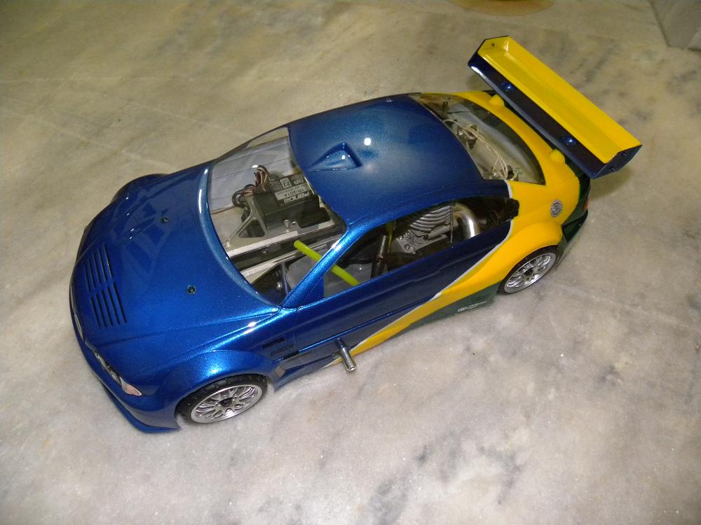

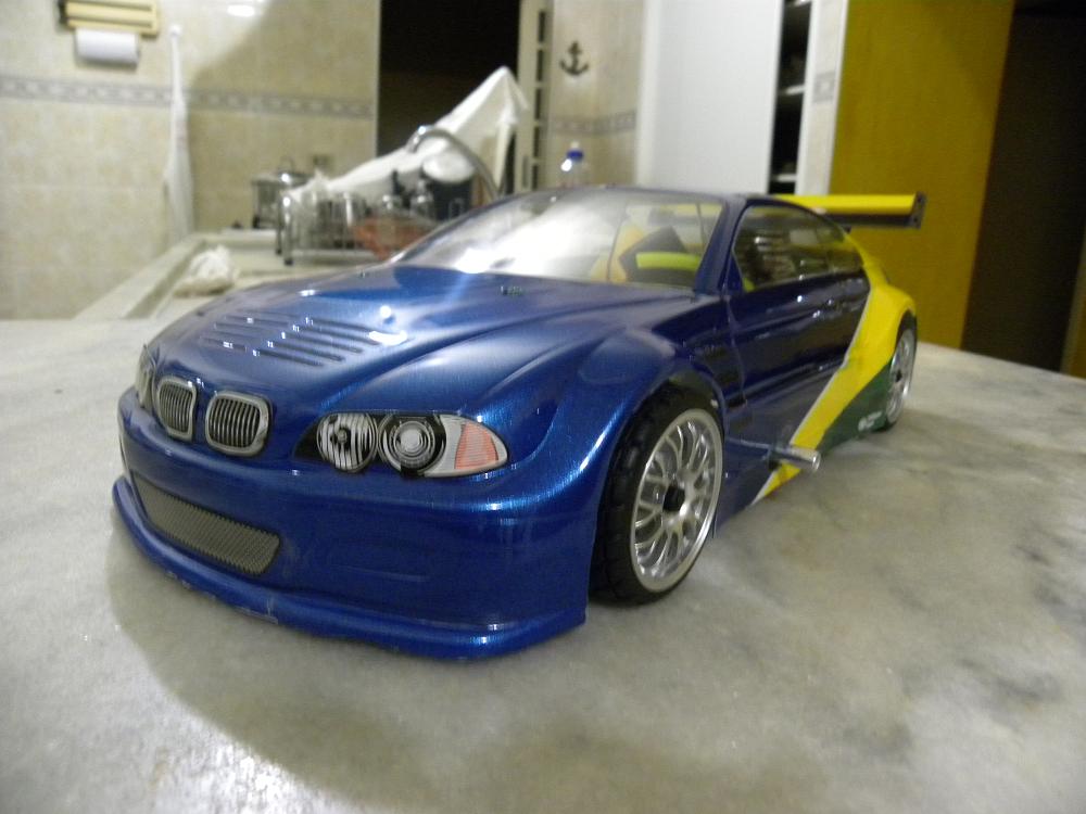

Agora as fotos da minha bolha de On. BMW M3 GTR
