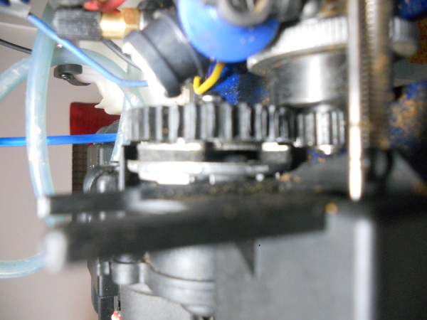

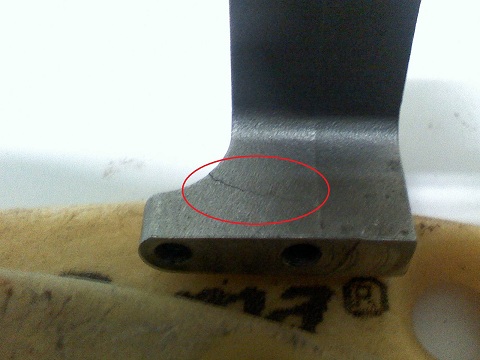

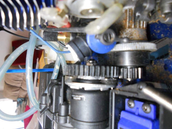

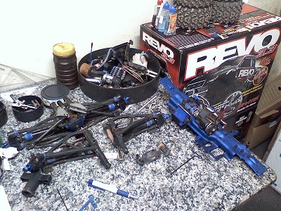

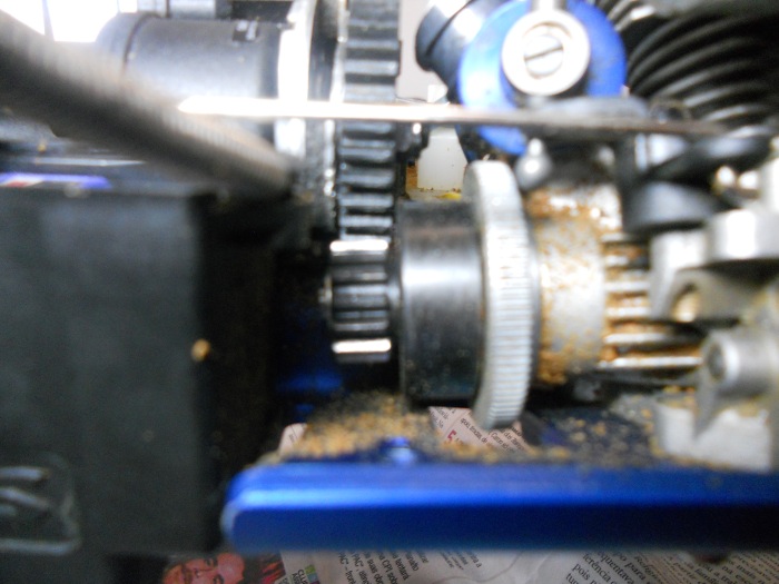

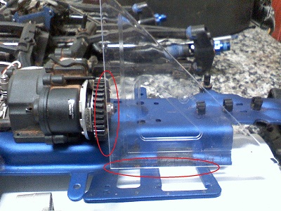

Então francisco depois da autopsia na minha Revo
(espero que eu consiga monta-la novamente)hehehe
descobri uma trinca no montante do motor, provavelmente
o seu problema deve ser o mesmo, com o esquadro
constatei que meu chassis esta perfeito segue as fotos
da operação
que sobrou depois da autopsia
verificando se o chassis esta empenado em relação a coroa
O defeito uma trinca no montante quase não da para ver

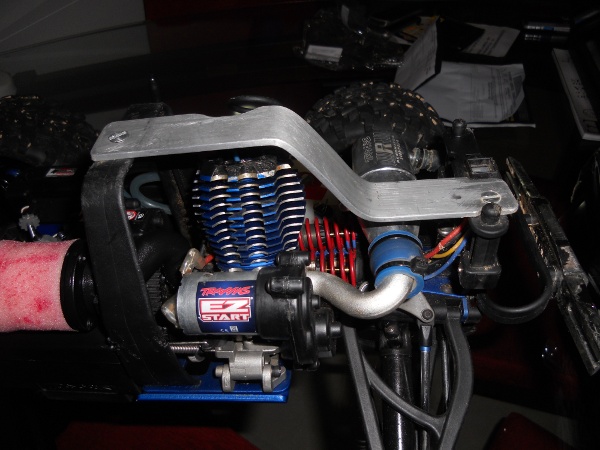

Pessoal,
Ai vai algumas fotos da minha.
Vejam o quanto o motor estava inclinado.
Eu não cheguei a retirar o montante, na próxima lavada vou retirar e verificar se existe alguma trinca.
Eu e meu pai fizemos uma proteção para o motor, vejam as fotos.

Proteção para o motor???
FranciscoFloripa
Mensagens: 16
Registrado em: 03 Jun 2011, 22:00
Localização: Florianópolis
Re: TUDO SOBRE REVO
Mensagem por FranciscoFloripa »
Ops,
faltou a foto da proteção para o motor.
Protetor para o motor em alumínio.

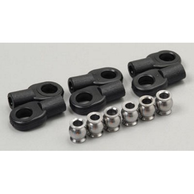

Pessoal,
Sabem essa peça (ver figura), a minha esta "esgassando", deixando muito folga para trabalhar entre o plastico e o metal. Eu ando com o revo em pista com muito saltos e as pancadas estão fazendo isso.
Existem modelos mais resistentes?
Iniciando no automodelismo com um Traxxas revo 3.3.
valsechi
Mensagens: 181
Registrado em: 01 Mai 2011, 22:00
Localização: Campinas Sp
Re: TUDO SOBRE REVO
Mensagem por valsechi »
Essas peças são ROD END dos amortecedores
as minhas tambem esticam comprei de aluminiun
na amainhobbies estou esperando chegar
