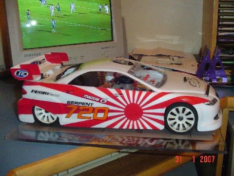

Marcelo, voce quer algo assim, é fácil, se quiser te passo o desenho.
Tem que mandar em algum lugar que tenha ploter de recorte, e depois é só colar por dentro, pinta o vermelho primeiro
Passa seu e-mail
[ ]s
Hamilton Sérgio

NUSSSSSSSSS q bolha doida!!! cara vou te falar q isso eh quase o que eu queria...
acho q nao tem erro neh!! o desenho eh o mesmo só q o "sol" da bandeira eu queria deixar no teto ou no capo do carro
mandei MP pa vc!!!
valeu!

Essa boha pelas fotos não pode ser usada em campeonato. Tem um artigo aqui do Cris q ensina como cortar a bolha, é cheio de frescura.
Porém, pra treinar, tá mais q ótimo
Falow
denis.roschel
Mensagens: 2791
Localização: São Paulo/SP
Re: minha 1ª bolha AMARELA!!!!
Mensagem por denis.roschel »
Ramiel escreveu:...Essa boha pelas fotos não pode ser usada em campeonato.
Falow
Pq não???
Vc tem visão biônica?
Conseguiu identificar alguma medida irregular? hê hê hê
Se for pelo furo de resfriamento e abastecimento, pode sim. Desde que estejam nas medidas adequadas e distantes 5mm um do outro.
Fique esperto!!!
Este ano seguiremos praticamente as mesmas regras da Febarc para o campeonato da AARC!!!

As janelas traseiras laterais estão pintadas :)
Passamal
Mensagens: 2945
Mensagem por Passamal »
JANELA ESTAO TRANPARANTES!!!
OU NAO PODE NEM DEIXAR PINTADO O "MEIO" ENTRE AS JANELAS!???
OS FUROS EU FIZ DE ACORDO COM O REGULAMENTO...
SEM INVADIR O TETO ATE 60MM EH ISSO NEH!!!
aí TEM só O FURO DA ANTENA... JANELAS DIANTEIRAS PODEM SER ABERTAS, VIDRO TRAZEIRO ABERTO.... E BURADO DE VELA...
ALIAS O FURO NO PARABRISA TEM UNS 50 OU 55 MM NAO LEMBRO AGORA...
O RECORTE DA BOLHA ESTA ABAIXO DA "MARQUIHA" DA BOLHA...
OS ADESIVOS ESTAO TODOS LA...
HEHEHE
MAS VOU PINTAR OUTRA BOLHA JA... HEHEHE MIOT LEGAL PINTAR BOLHA...
SE TIVER ALGUMA COISA ERRADA aí DA UM TOQUE POR FAVOR... VOU VER SE PARTICIPO DESSES CAMPEONATOS DA AARC...
