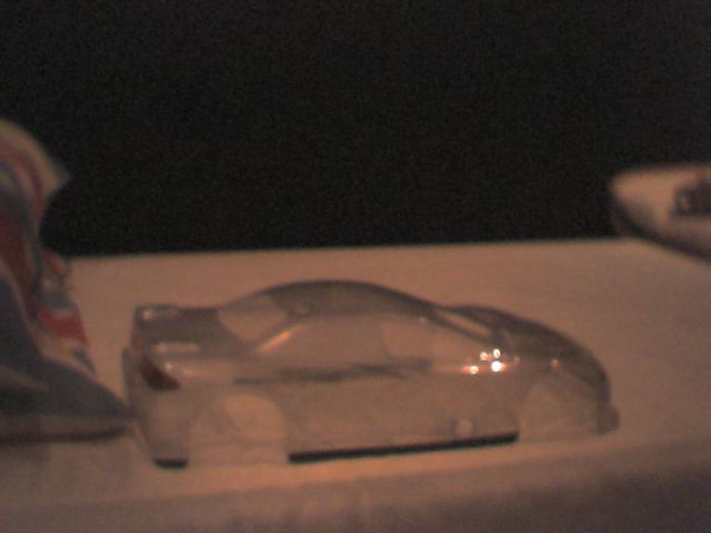

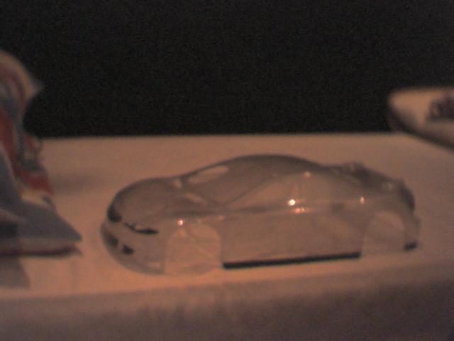

Galera , tirei a tinta da minha bolha , tu nao pode acredita mais tenho foto pra mostra o resultado!
a tinta da minha bolha tinha uma especie de camada branca que nen com fluido de freio saiu o-o
entao resolvi tenta com thinner
nao queimo pq eu nao apliquei direto na bolha , ia apricando o thinner nun pano umido com agua
ficou um pouco esbranquiçado , entao resolvi tenta passa um pano ,como se tivesse ilustrando e nao eh que deu certo :D
ficou bom deu um pouco de trabalho , mais quem nao quiser espera as 3 horas com o fluido de freio , taca thinner no pano umido e haja braço!

HEHEHEH.... Já secou por completo? Se não secou ainda pode ter certeza que vai esbranquiçar... Mais nem dá muito problema... Quando vc pinta nem dá para ver...
ReDz
Mensagens: 455
Re: Tirando tinta de QUALQUER bolha!
Mensagem por ReDz »
nao resseco nadinha gligloco!!
ta linda transparente :D
