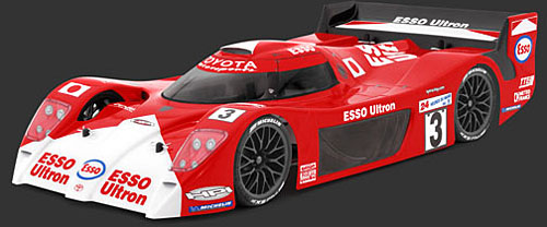

Eu tenho o MRX3 da Mugen e gostaria de colocar, mesmo sendo uma bolha não autorizada para competição, o Toyota GT One, cuja foto segue abaixo. Eu sei que tem essa bolha no RC Super, mas lá não fala quais as medidas da bolha, por isso fiquei na dúvida em comprá-la.

esta da foto é para supersize, da hpi, não cabe em modelo onroad 1/8
o que serviria seria o modelo da HPI codigo 7581

Vc pode encontrar a TOYOTA GT1 no link abaixo.
https://bigfield.entregaaqui.com.br/P/h ... 27581.aspx
Ela e para modelo 1/8 onroad
