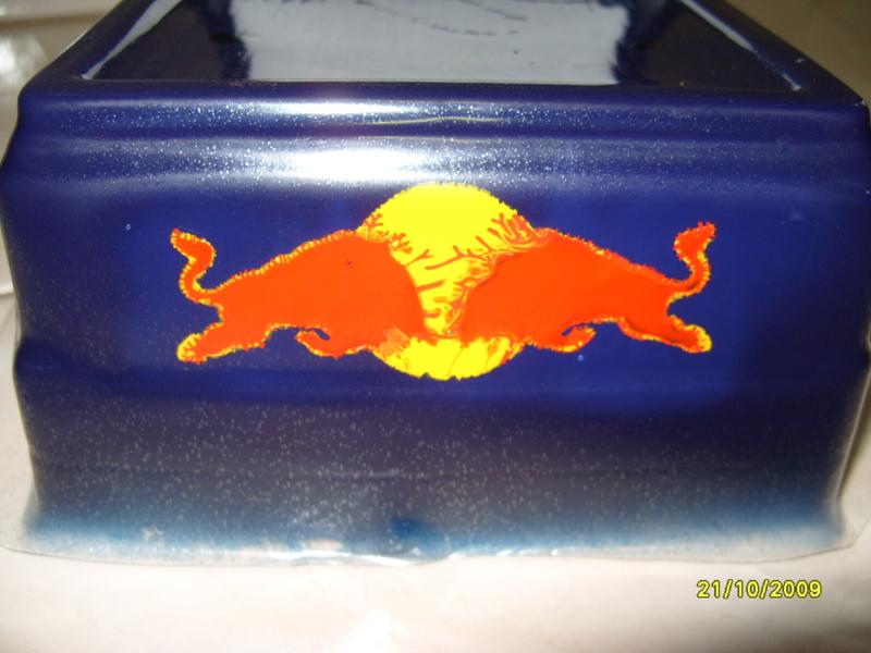

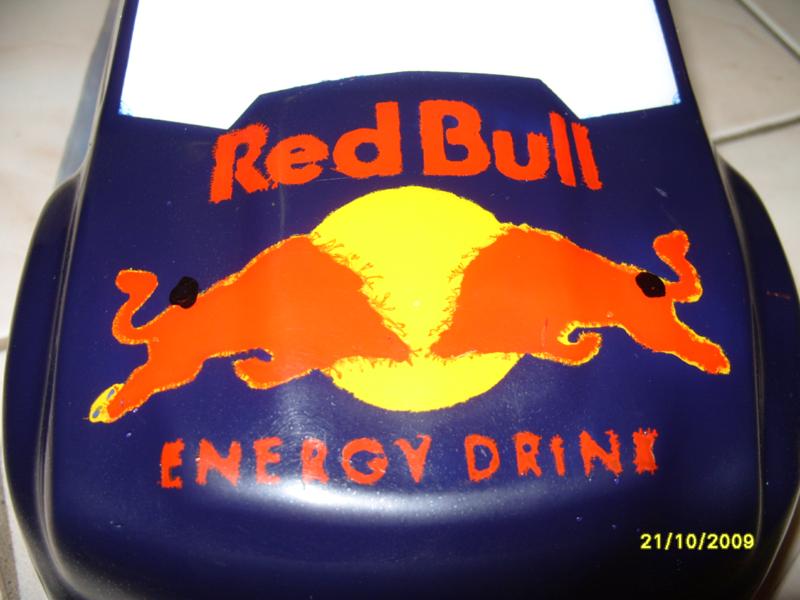

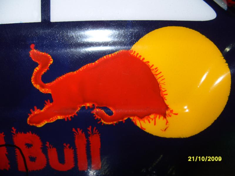

Pessoal, nunca tentem fazer uma bolha usando tinta acrilex para tecido, perdi maior tempão preparando a bolha, colando as máscaras, etc...
Ficou uma merd*!!!!
Seguem fotos.

Usei muito a tinta Acrilex para tecido, diluída com água, nunca obtive um resultado desastroso assim. Voce mascarou com o que? Como diluiu a tinta?

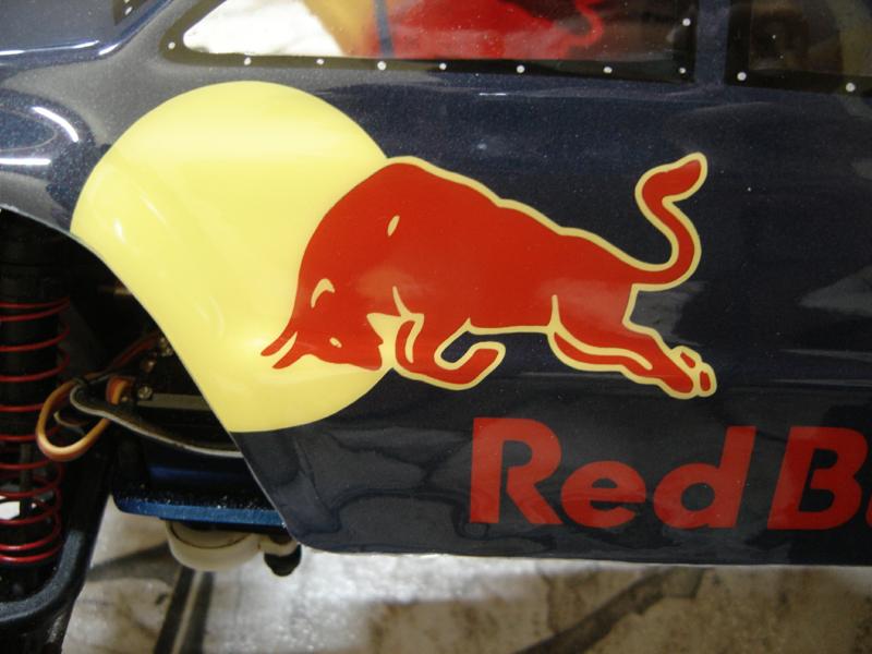

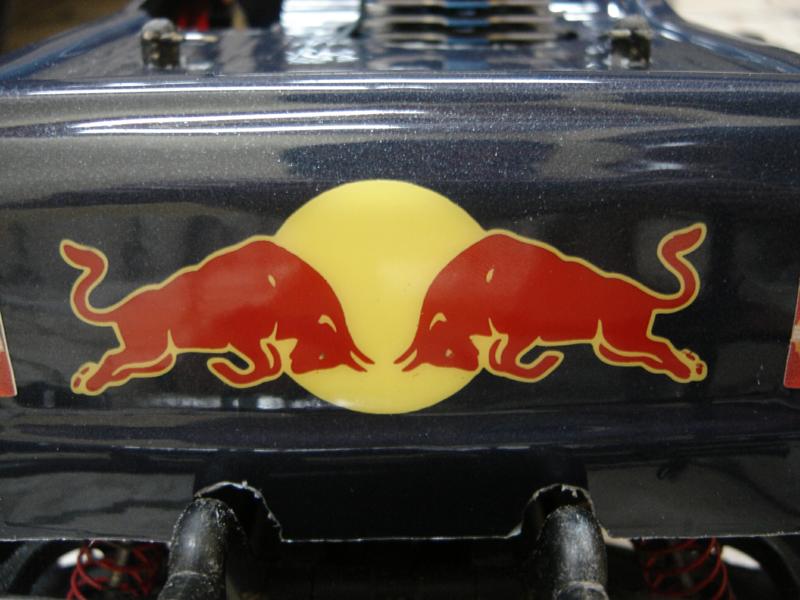

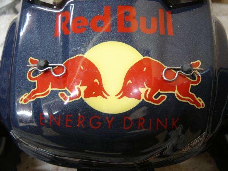

Vcs lembram dakela bolha do início do tópico??? Ela continua a mesma, mas a pintura... QUANTA DIFERENÇA!!! hehehehehe!!!
giorge1000
Mensagens: 119
Registrado em: 26 Jun 2009, 22:00
Localização: Canoas - RS
Re: NUNCA!!! Utilizem tinta Acrilex p/ pintar bolhas!!!
Mensagem por giorge1000 »
Opa! Ficou boa hein?!
E qual a tinta usou? Pode passando as dicas aí! hehehehhe
Como fez esta máscara?
E sobre a tinta que usei, é a da Acrilex, só que é aquela diluída no Thinner, tem até um thinner da Acrilex mesmo para diluir. Ela serve para pintar vidros se não me engano, ou algo assim.
OffRoad_Nitro
Mensagens: 529
Localização: RJ
Mensagem por OffRoad_Nitro »
giorge1000 escreveu:Opa! Ficou boa hein?!
Minha experiência com as tintas acrilex foi desastrosa. As tintas próprias para policarbonato estão um absurdo de caras.
Então, consegui esse resultado usando tintas vinílicas, usadas para silk, diluídas em solvente apropriado. Quanto às máscaras, foram feitas em vinil em corte eletrônico por um amigo meu que trabalha com adesivos recortados.
