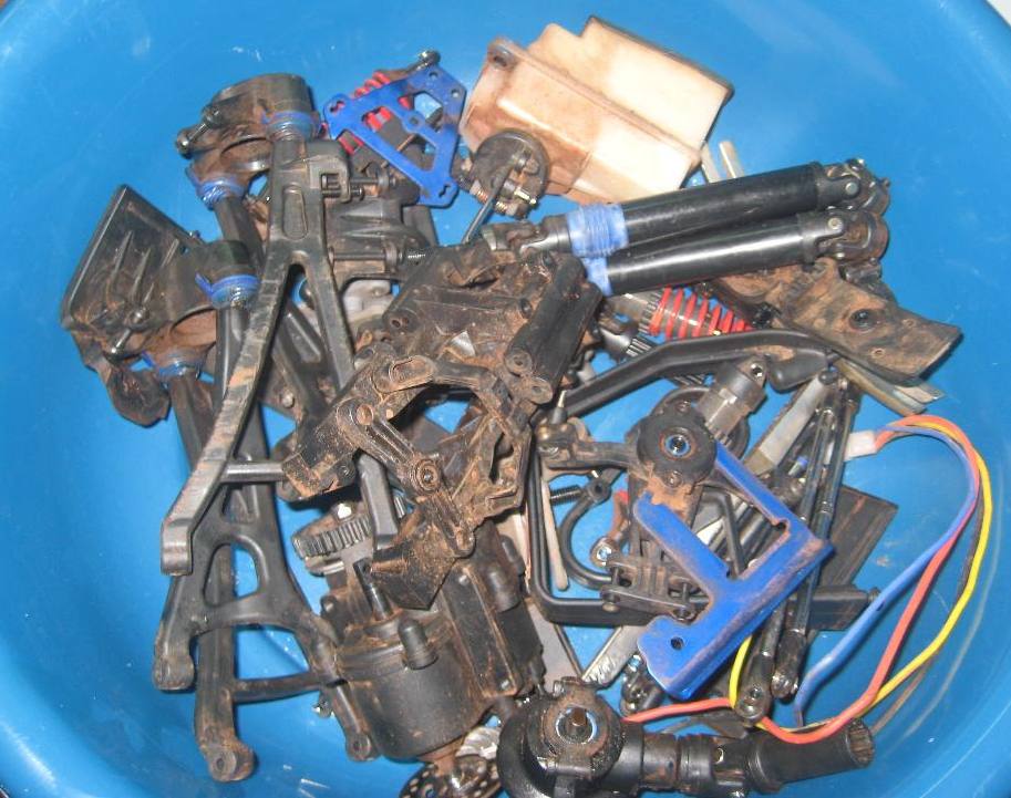

então eu desmontei o servo. e verifiquei realizei vários teste com a servo aberto e em momento algum ele chegou a parar de funcionar isto com o opti drive instalado tbm..ai ja fiquei com raiva e ja aproveitei para dar um talento na revo... segue umas fotos ai...
- revo depois de um final de semana.
- img_4838.jpg (119.28 KiB) Exibido 4179 vezes
- desmontando
- img_4839.jpg (114.84 KiB) Exibido 4180 vezes
- img_4843.jpg (108 KiB) Exibido 4179 vezes

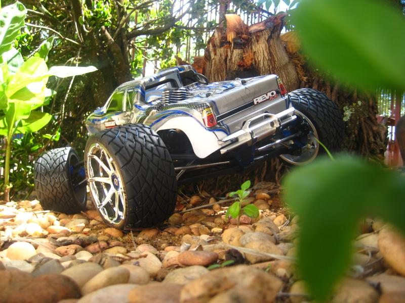

Re: Revo 3.3 Corta Acelerador e Volta
que coisa linda essa revo em amigo?!
parabens pelo auto, ta muito bonito!
onde compro essas rodas?
sera que o sextavo da revo é o mesmo do slayer??
ficaria show no meu auto!
abraçoss
