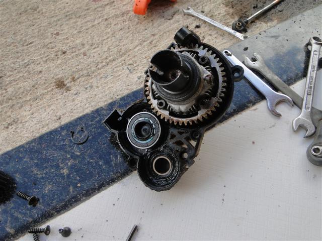

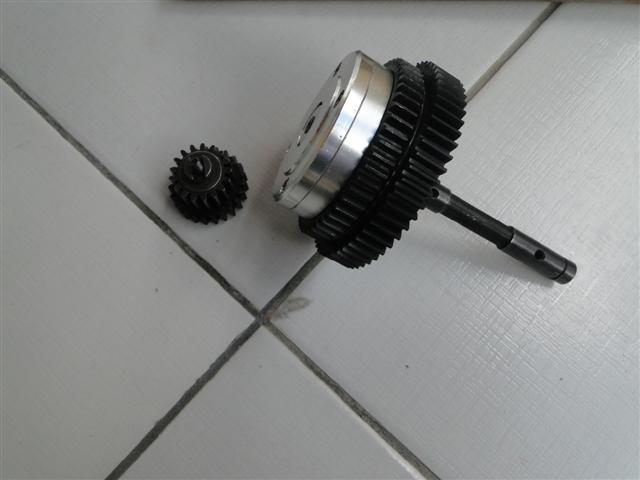

discordo, acabei de instalar o kit no meu carro, só não esta 100% regulado
tenho de ainda abaixar a pressão do kit, esta mudando a marcha com muita rotação, então falta regular, mais pelo primeiro teste que fiz e não tinha espaço grande e já foi agora a tarde pouco tempo, aumentou a velocidade em pelo menos 40%
INICIANDO A TROCA, COMO ERA ...
- dsc04241 (small).jpg (82.08 KiB) Exibido 1148 vezes

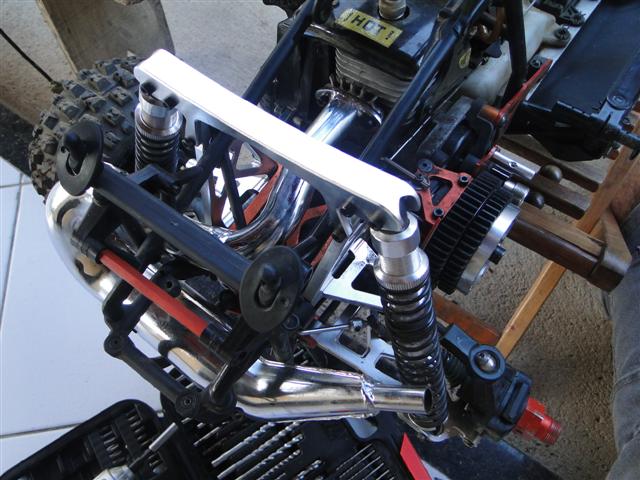

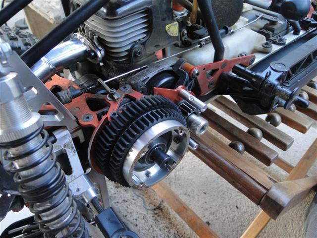

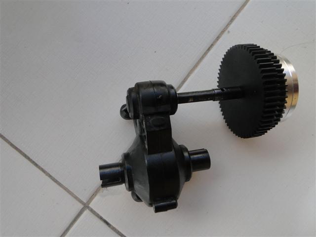

Re: BAJA 2 VELOCIDADES
DA MUITA MÃO DE OBRA, TEM DE TROCAR O EIXO DO DIFERENCIAL
- dsc04243 (small).jpg (34.65 KiB) Exibido 1146 vezes
- dsc04247 (small).jpg (68.55 KiB) Exibido 1146 vezes
- dsc04249 (small).jpg (29.51 KiB) Exibido 1146 vezes

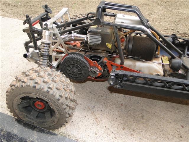

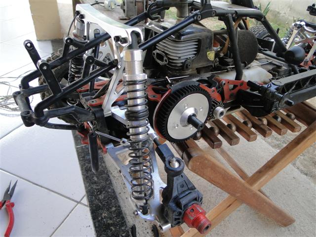

MAIS NO FINAL DA CERTO E SO TER QUASE UM DIA, PARA TAL TROCA
- dsc04251 (small).jpg (79.64 KiB) Exibido 1147 vezes
- dsc04259 (small).jpg (77.05 KiB) Exibido 1147 vezes
- dsc04260 (small).jpg (84.39 KiB) Exibido 1147 vezes

PESSOAL, IMAGINA O BARULHO QUANDO FAZ A TROCA DE MARCHA, E DOIDEIRA PURA, SO ISSO JA VALE A PENA, VOU TERMINAR DE REGULAR ELE ESTA SEMANA E NO FINAL DE SEMANA POSTO VÍDEO, ELE ESTA FAZENDO A MUDANÇA COM MUITA ROTAÇÃO, ENTÃO TENHO DE DESMONTAR PARA BAIXAR A PRESSÃO DAS MOLAS, PARA ELE FAZER A MUDANÇA COM UNS 60 A 70% DE ACELERADOR, AI SIM ACREDITO FICAR NO PONTO, OS PNEUS DO BAJA SÃO FIRMES, DUROS QUANDO MUDA PARA SEGUNDA MARCHA ELE ESTICA TIPO OS DA REVO, QUEM TEVE REVO SABE O QUE ESTOU FALANDO, SO POR AI DA PARA VCS TEREM UMA IDEIA DE VELOCIDADE,
ABRAÇOS
SE ALGUEM TIVER ALGUMA PERGUNTA, PELO POUCO QUE JA FIZ TALVEZ POSSA AJUDAR
ABRAÇOS
