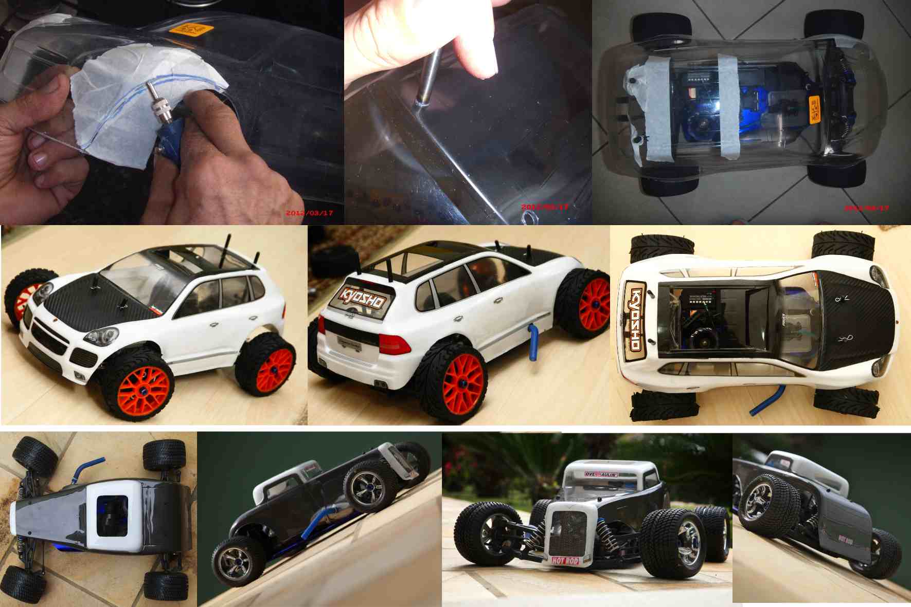

bom ... adaptação é uma coisa que vc tem que fazer muita pesquisa, medições e ter criatividade para inventar maneiras de solucionar a falta de algo, como ex as torres de fixação dependendo da altura da bolha.
a primeira coisa e tirar todas as medidas do seu carro como largura, comprimento, altura do chassi até o cabeçote, medidas entre eixos, saber da possibilidade de tirar o aerofólio... e com isso procurar bolhas que tenha medidas parecidas ou até mesmo outras medidas que de um estilo diferente.
segue uma foto onde o carro é o mesmo um DST KYOSHO com bolhas diferentes.

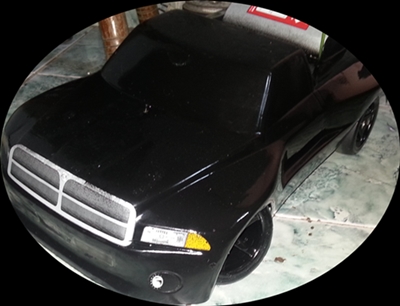

Tentei fazer uma adaptação com a bolha da dodge ram, foi uma espécie de cobaia!
Ficou ate bacana, bem melhor que bolha de buggy!

Olá pessoal, alguém pode me indicar um lugar pra comprar bolhas pra fazer essa adaptação?
O meu auto tem 280mm entre eixos, 240mm de largura!
Essa que eu adaptei tem 260mm de largura, achei que ficou um pouco larga!

ficou legal a bolha da DODGE .
então sobre as lojas .. qq loja de auto modelo que tenha bolha na verdade é uma questão de gosto de modelo, não existe um lugar específico de venda para adaptações.... existe um site que faz bolhas em um material mais fraco que as originais, porém bem mais barato e isso ajuda na hora de fazer vários testes sem gastar muito, eu nunca comprei lá .. o site é www.13bolhas.com.br ...

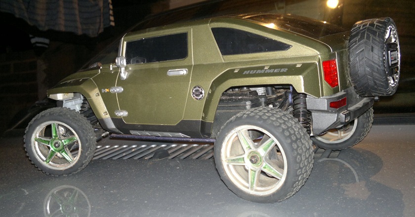

ai galera fiz essa adaptação de bolha no meu bugguy exceed o q vcs acharam rs
- esta ai meu buggy com uma bolhinha kkk

Mas q bolha é esta ??? Parece de plástico rígido ??? É de algum R/C de brinquedo ???
Re: ADAPTAR BOLHAS EM BUGGY 1/10
Valeu Xann !!
Gzmr é de plastico rigido sim e tbm de um rc de brinquedo fiz as devidas adaptações para encaixe so q ainda estou com um problema e gostaria de uma ajuda aqui do forum meu carro é nitro e estou com duvidas sobre aquecimento da bolha ela ficou com uns 2 cm de distancia do cabeçote devo ou não cortar a bolha ajudem por favor ou alguma ideia p colocar uma manta termica por dentro sei la ajudem ai estou terminando ele e depois posto mais fotos !!
