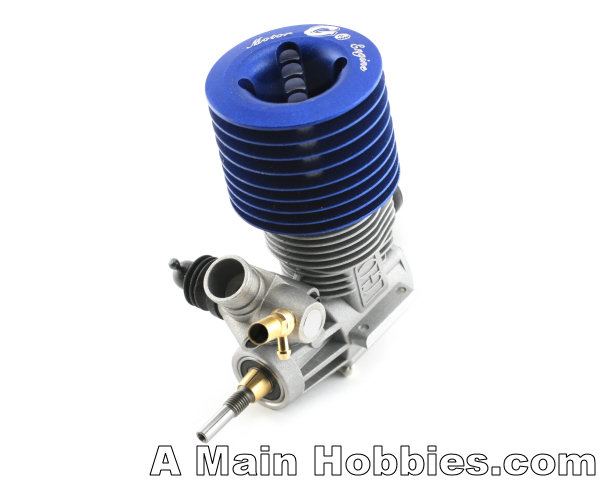

Olá Pessoal,esse motor é bom,alguem de vcs conhecem ou já ouviram falar alguma coisa sobre sua potencia ???
Foret Abraço
Marco Antonio Marcusso
Ourinhos-SP
21 Rear Pull Start 3Port
Code
R2100-M10HSG
Maximum power
2.60 hp
R.P.M
31.000 rpm
Practical Range
6.000/37.000 rpm
Bore/Stroke
16.26mm/16.80mm
Ports
3
Crankshaft
14mm SG
Glow Plug Type
Standard
Exhaust Type
Rear

Eu não conheço esse motor, mas me parece mais um genérico Chinês...
No site, diz que é um Novarossi pela metade do preço.. mas não deve durar nem 1/10 do que dura um Novarossi.. :)

Abib tudo jóia .... nos foruns americanos pelo que pude pereceber eles gostam bastante desse motor,principalmente do preço :lol:

Já ouvi falar em fóruns internacionais que o motor tem boa potência, mas a durabilidade não é das maiores.

Cristian quantos galoes mais ou menos seriam essa durabilidade não das maiores como vc citou ??? Pois ainda não tenho experiencia sobre isso ok.

A durabilidade depende muito de como se trata o motor, mas o que eu li é que enquanto um motor de marcas mais conceituadas (OS, Novarossi, RB, etc) duraria mais de 5 galões fácil, se bem cuidado, um desses depois de 2-3 galões já estaria sem compressão.
E só pra lembrar, só estou repetindo o que li em outro lugar, eu pessoalmente não tenho experiência com esse motor e nem me considero um especialista em motores!
