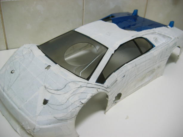

Eu tinha uma bolha idêntica, já meio detonada, que usei como base prá fazer desenhos mais "ousados". Colei um monte de etiquetas adesivas e desenhei + ou - o que queria fazer.

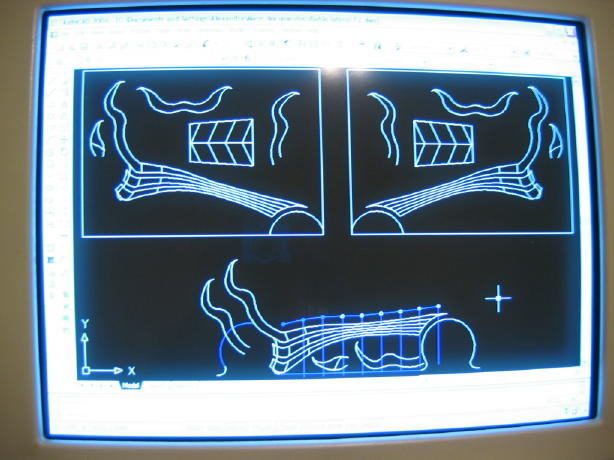

Depois parti para o Autocad e fiz o projeto da máscara (se alguém quiser o arquivo eu envio em formato .pdf - do acrobat) fiz uns vinte desenhos diferentes até chegar a máscara definitiva. Aí imprimi em transparência adesiva.

bolha antiga adesivada para desenho
Projeto da máscara no Autocad

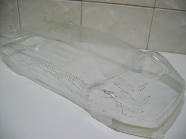

Bolha com a transparência adesiva

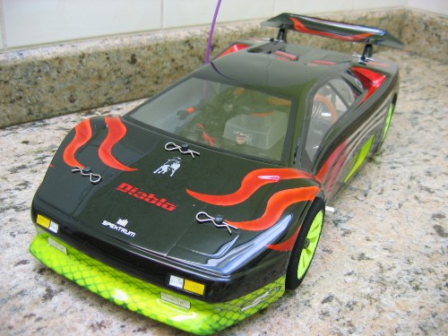

A bolha pronta.....
Lamborghini frente
Lamborghini frente

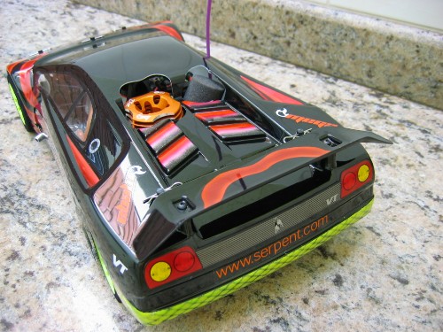

Lamborghini traseira
foto 2.jpg (77.23 KiB) Exibido 2303 vezes

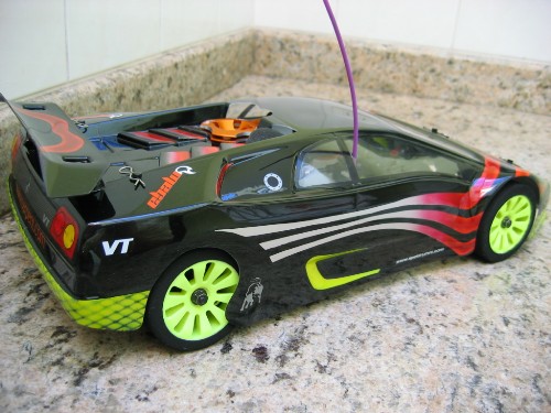

Lamborghini lateral
Lamborghini lateral
foto 3.jpg (64.87 KiB) Exibido 2303 vezes
