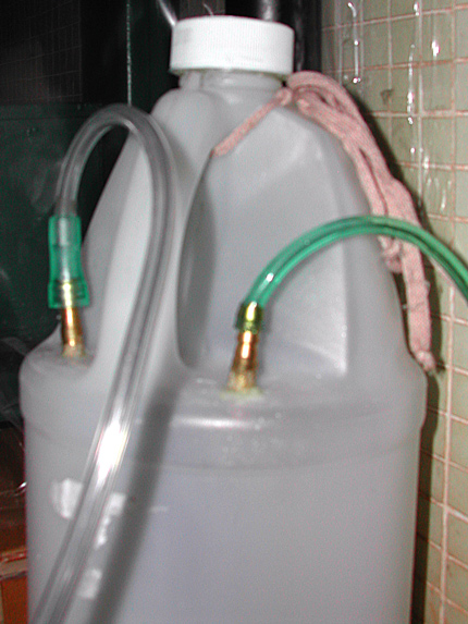

eu to usando o compressor de nebulizador. fiz um reservatório de ar
com um galão de byron vazio. ficou bom.

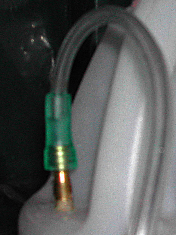

LeandroDRJ escreveu:Camarada,
Vi uma resposta sua sobre utilizar o BYRON como reservatorio.
O Compressor não esquenta? O que vc utilizou de vedacão para a mangueira nao escapar?
Meu uso seria para aerografo tbm.
Aguardo ajuda.
Então. comprei uma conector de mangueira, furei o galão com broca.
(é legal que ele faz um "montinho" quando fura)
entalei o conector, vedei com silicone.
Na tampa eu removi aquele papel, passei silicone, deixei secar e só.
Detalhes importantes... Dizem que compressorzinho não tem pressão
para estourar um frasco desses. eu não posso garantir isso.
se puder colocar uma válvula de pressão é melhor.
detalhe 2... se estiver usando o mesmo nebulizador que eu,
não desligue ele com o reservatório cheio. solte a mangueira antes,
pois quando voce desliga ele sob pressão ele fica com problema
pra ligar na próxima vez.
Aí vai
Aí vai
