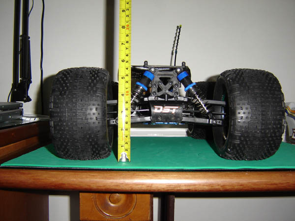

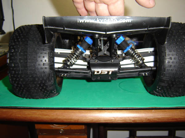

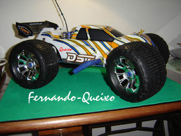

Você pode soltar ele da altura do seu peito (+/- 140cm)no chao que ele não toca o chassis no solo.
O unico problema é que no saltar as rodas trazeiras raspam no aerofolio.
vou tirar umas fotos para voce entender.

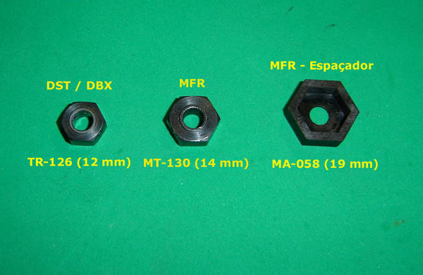

segue abaixo as fotos dos sextavados e do espaçador do DST e MFR

foto da distancia do chassis do solo

Gabriel, você foi amigo agora... :lol: gigante??? FICOU ENORMEEEE.... hahaha.
Mas ficou massa... curti...

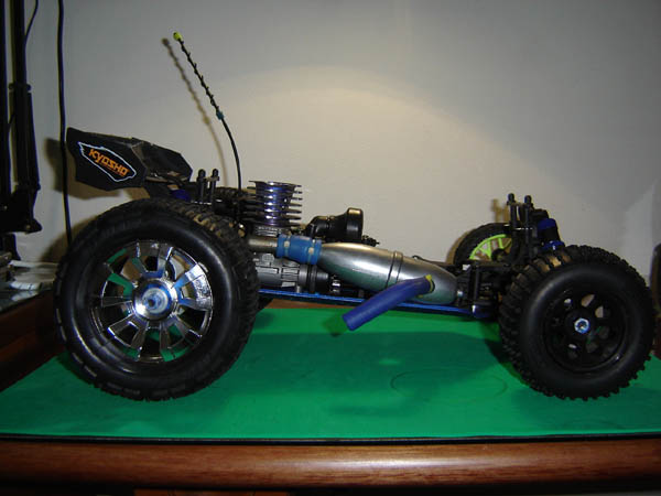

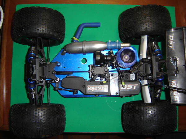

Queixo, o que é e para que serve o cano que está colocado na saída da pipa?

Gutobio isso é um Defletor de Escapamento, serve para não deixar sujar a bolha e a roda com oleo que sai do escapamento, ajuda a jogar o oleo no chao.

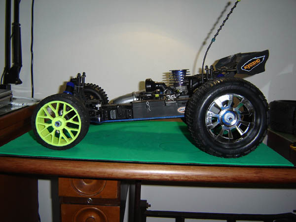

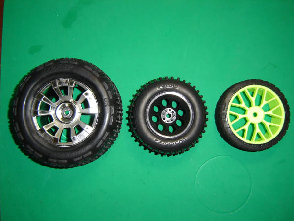

Olhem as diferenças das rodas

FQueixo um conselho....
nao fique saltando com essas rodas porque o chassi deve pegar no chao
soltar um carrinho de 1,4 m e nao bater no chao é muito alto voce vai estragar sua suspensao
no curso maximo da suspensao o chassi deve raspar no chao

Okz e obrigado pela dica Gabriel2008, mas não estou saltando com ele, apenas dei uma volta com essas rodas no asfalto, o teste da altura eu fiz quando me perguntaram no forum, fiz o teste aqui no escritorio mesmo.

Este defletor eu encontro em qualquer lugar? Tem algum nome específico, pois assim realmente não vai sujar tanto o carro, principalmente quando for "brincar" no asfalto somente.
Pois na terra é para sujar mesmo.

Amortecedor de OFF é pra isso mesmo! hehehe
Na pista você salta 1,40m fácil... e ainda pode cair todo desajeitado!

Cara esse eu comprei na A Main Hobbies
http://www.amainhobbies.com/product_inf ... s_id/25942
mas voce encontra nas lojas aqui no Brasil
procure pelo nome Defletor de Escapamento

Outro lance que eu me lembrei, os DST/DBX, vem com o fio do receptor longo mesmo, o tubo que veio, ou está curto demais, ou tá sobrando fio no receptor... tá muuito para fora... estou tirando como base o meu FW.

vem mta coisa...
quando troquei pro spektrum deu pra ver direitinho...
Belas rodas! O.o fico montruoso o seu DST FQueixo!!

Valeu pessoal todos os testes que puder fazer entre o DST/DBX e o MFR me peçam que faço todos os testes que podem ser feito e posto as fotos e os pós e contras.
Obrigado amanha posto o MFR com as rodas do DST

com essas rodas tem que fazer a regulagem do motor iniciando do zero.

da pra usar 1 par do MRF atras e um original do DBX/DST na frente sem dar nenhum problema?
