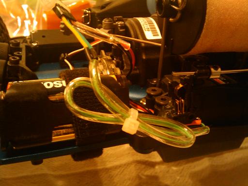

Inventei uma luz de freio pro meu SC8, pra aumentar o realismo, ficou show, amanha vou testar pra valer, vamos ver se dura.
O esquema é o seguinte:
Liguei 4 leds de alto brilho 20.000 mcd de 12v, numa placa que colei na parte traseira da bolha, aonde ficam as luzes no carro 1:1. Adaptei um switch que é acionado pelo servo quando freia. O sistema é alimentado por uma bateria de 9v.
Vejam as fotos:
Vista de cima: Montei o switch e a bateria numa caixa de servo que tava sobrando.
Ponto de contato do horn do servo com o switch:
Aproveitei o montante do sensor AMB para fixar a caixa do servo que abriga o switch e a bateria:
Fiação que vem da bateria e do switch com conector:
Montagem na parte interna protegida com silicone pra evitar a trepidação dos fios e com conector pra poder soltar a bolha:
Posição dos leds na traseira da bolha:
Resultado final:
Resultado final:
Depois coloco as fotos e o vídeo dessa macaquisse funcionando!

Hoje eu testei as luzes, ficou muito bacana, deu mais realismo ainda ao SC8, gostei muito do resultado, as luzes são vistas mesmo contra o sol e de longe, a fixação está firme e resistiu a trepidação do carro, rodei 6 tanques hoje, só parei pq acabou o combustível 8O
Gravei um video, amanha coloco no youtube pra voces verem.
Agora vou partir pro projeto dos farois...
Abraço a todos!
