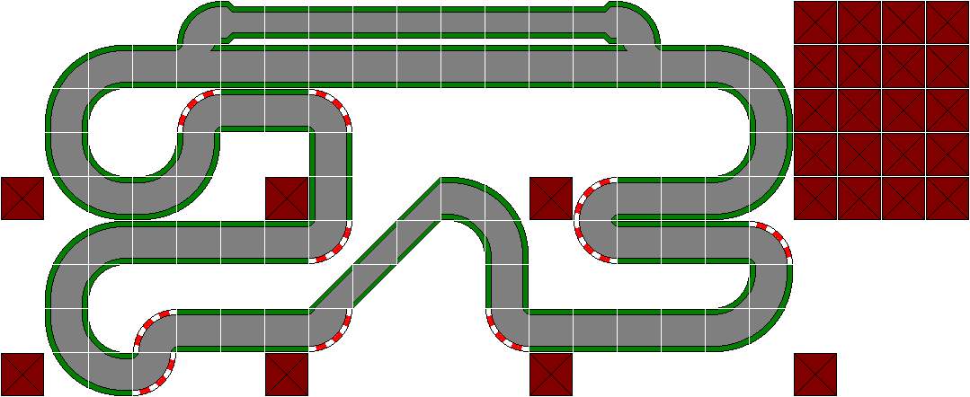

Ai amigos, fiz de brincadeira com o programinha q o amigo indicou baixar.
Re: Montagem de uma nova Pista
para que sua reta nao fike tao curta, nao seria melhor fazer algo assim?
desculpa me intrometer
mas quantu mais lugares tivermos apra andar
mais pessoas para o hobby
- reta mais longa
- pista rc.jpg (63.58 KiB) Exibido 983 vezes

Mas veja que você fez a largura da pista do mesmo tamanho que um pilar.... esses pilares têm 3m de largura cada?

Pries_jeden_Got escreveu:Mas veja que você fez a largura da pista do mesmo tamanho que um pilar.... esses pilares têm 3m de largura cada?
Não esses pilares tem em torno de 30 a 40cm, o programa é que nos oferece somente essa medida. é so uma ilustraçao.

wilbanana escreveu:para que sua reta nao fike tao curta, nao seria melhor fazer algo assim?
Po cara.... adorei.
Com a entrada mais suave, e a ssaida tb da pra faze-la mais rapida.
