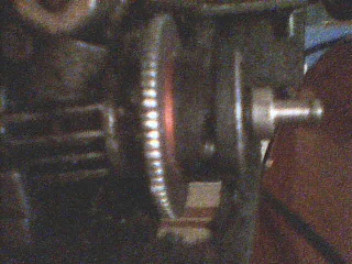

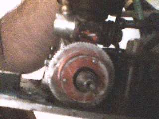

amigos olhem a foto ,no eixo central tem uma porca INTERNA,mas nao sei se parar retirar a embreagem preciso de soltar ela!!

É só puxar as sapatas..

Não cara, a porca segura o flywheel....se não quiser desmontar o motor não precisa tirar a porca, se quiser tirar só a embreagem é só puchar as sapatas, elas são só encaichadas.....valeu
