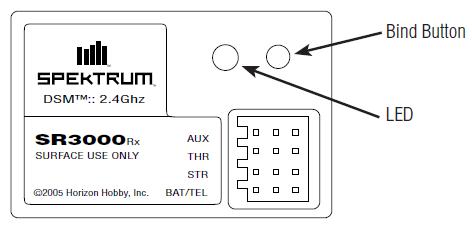

Cara, olha bem se vc não está enganado quanto aos dizeres dos conectores. Instalei esse rádio no meu DBX e não tive problemas, se não tiver o manual tem como baixar no site da Spektrum.
O meu receptor é exatamente igual a esse do manual. O botão "Bind" fica do lado do led e o conector da bateria é o mais abaixo.
Mizuno
ilustração do manual

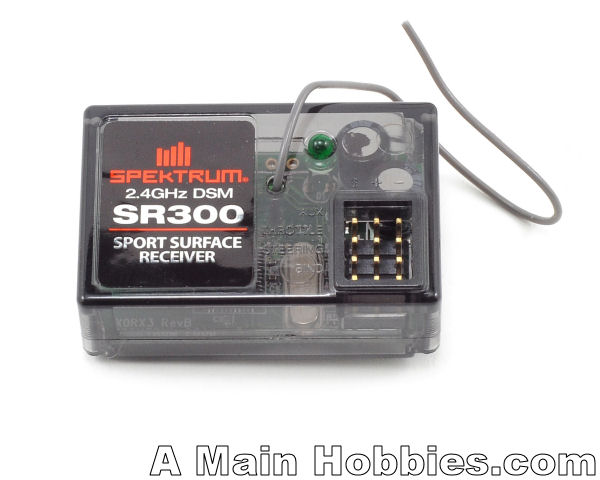

...porem o receptor que veio com meu rádio é o SR300...por isso que estou boiando....

Achei o seu o receptor.

Amigo o conector da alimentção tem que ser fixado no bind, nesse receptor como não tem o botão de bind vc coloca um jumper e depois conecta a alimentção que o led vai ficar piscando e ai vc faz o bind, caso já tenha feito o bind e só conectar a alimentação e se divertir com o novo radio!!

Piterdbx é isso mesmo, ai pra fazer o bind no controle, deixe o controle desligado e o receptor com o led piscando, deixe o botão com led atras do controle pressionado e o gatilho na posição de freio também e ligue o controle, se eu não me engano o led do receptor vai parar de piscar e apagar por um instante mantenha os botões do controle pressionados ate que o led do receptor fique aceso. com esse procedimento vc já configura também o fail safe, para testar desligue o controle e veja se o servo da aceleração vai para a posição de freio, caso isso não aconteça faça o bind novamente.
xigaaano
Mensagens: 46
Registrado em: 08 Jun 2009, 22:00
Localização: São Bernardo do Campo - SP
Re: Me ajudem...duvida com receptor sr300
Mensagem por xigaaano »
Piterdbx acabei de ver no manual que vc tem que deixar o jumper do bind no bind e conectar a alimentção em qualquer outro lugar e ai bindar o controle do jeito que disse ai em cima.Blz? qualquer duvida e só perguntar!!
