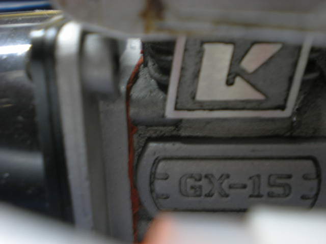

Dei uma selada no motor do alpha3 pois escorria um pouco de óleo, más me surpreendi com a melhora que houve, ficou mais ligeiro e bem mais estável, gostei, gostaria da opinião de voçês.

é uma idéia perigosa, devido a temperatura do motor, e dos acidos contidos nesses silicones e vedantes demais, que podem prejudicar as partes oxidáveis do motor !

Ok Bugnet, más este silicone diz a embalagem que é o neutro, alta temperatura.

esse silicone vermelho c for aquele pra selar motor automotivo não tem perigo algum pois ele aguenta temperaturas superiores a 100°C e e neutro como disse hanks2b e e usado em varias partes de motores automotivos
portanto na minha opiniao vai muito bem so cuidado para não escorrer pra dentro do motor pois ai sim pode danificalo

é eu estive olhando uma dessas embalagens do silicone vermelho e na embalagem diz que aguenta ate 300 C graus

esse silicone dificulta muito na hora de abrir o motor pra fazer revisão??/
no meu caso eu abro meu motor a cada galão...
e essa melhora no desenpenho é realmente notavel???
Mensagens: 12305
Re: Selando o motor
não, não dificulta..
não.. não há nenhuma melhora no desempenho..

Qual a marca deste Selante?

tem de varias marcas amigo, eu uso um da TEKBOND... na embalagem diz que aguenta ate 316º ....
Uso e ja usei em varias coisas... recomendo!

e se simplesmente utilizar uma cola de junta para motores 1:1 a gasolina?

bozza escreveu:e se simplesmente utilizar uma cola de junta para motores 1:1 a gasolina?
acredito o silicone ser melhor...
