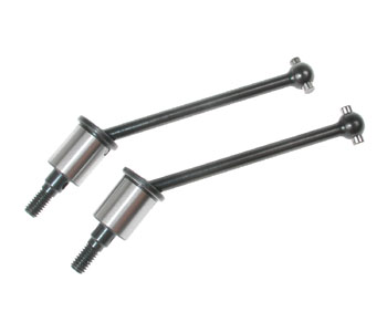

quanto a dogbone universal ele é chamado de universal não por servir em todos os carros (como se fosse tudo igual) mas sim porque ele é em uma peça só a copa,cubo ou como queira chamar onde se conecta o sextavado e o dogbone,assim ele não solta nem cria folgas axiais no eixo,dando mais segurança ao carro, ele também é chamado de "CV Axle", ou Constant Velociti axle, ou seja, eixo de velocidade constante, a vantagem é a segurança de não perder o bogbone numa curva,não precisar colocar calços no dogbone para retirar a folga, em consequencia talvez travando o curso da suspensão,a desvantagem é que se vc der uma batida forte na roda pode quebra o conjunto,tendo que trocar o conjunto inteiro.
Eu recomendo o uso do CV axle, acho um dos primeiros upgrades a se pensar no carro.
to mandando uma foto de como é o exio ok?
