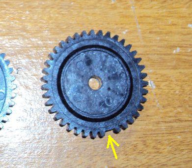

Estou com problemas com a coroa do meu VIPER X2S, já é a segunda que troco e acontece a mesma coisa, quebra um dente!
a primeira vez foi de uma batida muito forte, mas a ultima nao teve explicação, ja que o ajuste entre pinhão e coroa estava bem feito.
Talvez tenha sido alguma pedrinha ou algo parecido que entrou entre os dois..
Alquem tem uma sugestão?
Idéias são bem vindas!!!
Valeu

Verificou se há algo empenado no carro? como chassi ou também se o motor deu uma deslocado e não está alinhado, se o pinhão estiver em ângulo com o spur gear pode causar desgaste prematuro das engrenagens.

Edsel, valeu pelo retorno.
Verifiquei sim, na quebra anterior eu realinhei o notor e verifiquei o encaixe e angulo com a engrenagem.
Os demais dentes da engrenagem não apresentam nenhuma marca de desgaste ou falha, simplesmente arrancou um dente inteiro fora, exatamente como na quebra anterior.
Vou retificar esta engrenagem com um plastico menos "seco" e fazer um teste pra ver se o pinhão vai deixar alguma marca no dente...
Mas até agora não descobri o porque da quebra.
