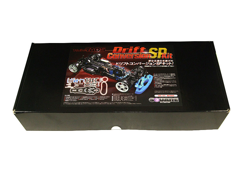

Andei perguntando nas lojas aqui no Japão e um japa me aconselhou comprar esse kit SDC-101 ou SDC-102.
Não sei se tem esse kit no Brasil.
aqui tem bastante chassi com esse desenho.
Vou montar pra ver se melhora o desempenho.
O japa da loja disse que o kit era bom porque ele muda todo o centro de gravidade do carrinho, etc... o resto eu não entendi direito. Meu japonês não é tão bom assim.

Fala The_Crow, pelo que vi em sites gringos, esse kit da Square pra TA05 é sonho de consumo pros drifteros! rs
Não sei quanto vai sair ai no Japao, mas a Tamiya está lançando o TA05 VDF, próprio para drift!
