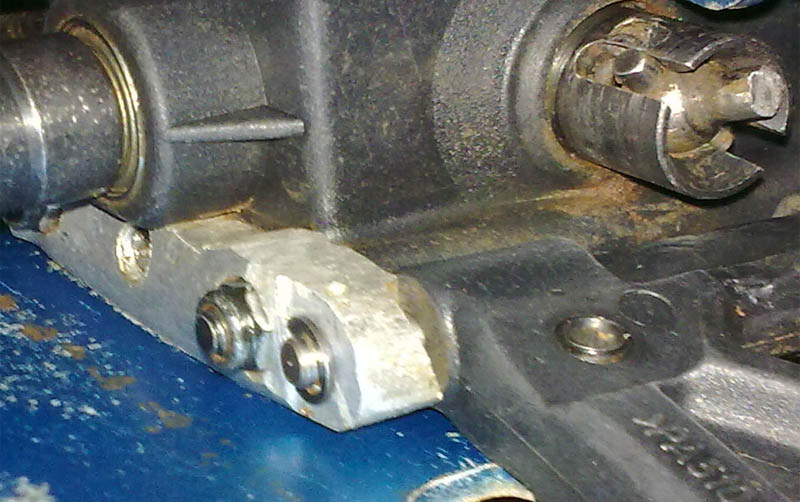

pessoal eu e um amigo fizemos uma peça em alumínio que segura a suspensão traseira do Raze, a peça original eh em plástico mas com o atrito no eixo alargava o furo e dava muita mas muita folga, existe essa peça em alumínio mas eh muito cara, então resolvi tentar reproduzi-la, usamos um pedaço de freio V-brake de bike, um esmeril, uma furadeira e uma serra para metal, a peça ficou muito boa e acho q vai durar ateh quebrar..... hauhauhaua
reparem no dog bone quebrado e o copinho todo moído....
segue as fotos

Cheguei a fazer uma peça dessa de teflon com meu sogro, ficou excelente e foi muito fácil de fazer. Está durando muito. A vantagem do teflon em relação ao alumínio é que o teflon é mais maleável e aceita mais deformações. Embora muito caros PRO usam essas peças em alumínio.

Po bacana eu esses dias tive que fazer a barra da suspensão da REVO foi facil e saiu até + barato que a original !!
