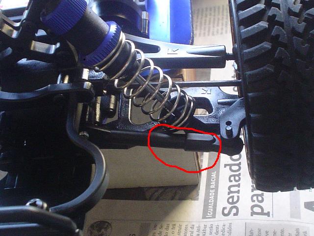

Olá pessoal.
Gostaria de saber como faço para alinhar as rodas traseiras do meu DRT pois as mesmas estão viradas um pouco para dentro.
Já mexi no que vi pelao manual como tirante traseiro só não sei se é o certo por isso gostaria de uma opinião de vcs se o que fiz esta certo.
No manual diz para deixar 1,5mm só que para o meu alinhamento ficar quase 100% tive de tirar esse espaço.
Estou postando a foto para verem e dizer se o que eu fiz esta certo ou onde posso mexer para fazer um alinhamento perfeito.
Obrigado.
Obrigado.

Re: Alinhamento Rodas traseiras DRT
O alinhamento da roda é assim mesmo com toe negativo na trazeira, é para ajudar nas saídas de curva...
Mach entao eu tenho que voltar o aperto que dei ali no tirante????
Deixa conforme o manual orienta, simplesmente.
Ali tem ajuste? (não conheço DRT)
se tiver, deixa uns 2 graus negativo (pra dentro), ou conforme manual
No meu DBX eu segui o manual usando um paquímetro para todos os ajustes... e o resultado? Péssimo!!!
As distâncias dos pillow ball ficaram muito fora e os dogbones caiam em qualquer salto. Apertei todos os pillow ball cerca de 1/4 de volta e ficou bom, esses ajustes por distância não são muito precisos o ideal é usar ferramentas para ajuste, mas pra quem não tem (como eu) complica.
na susp traseira tem 2 links bem na parte de tras .. solte o link da torre e vire ele ..
só que te aviso .. fiz a mesma kgada de mecher na minha e deixa tudo alinhadinha .. o carro ficou INCONTROLAVEL ... voltei para a forma como estava original .. e o carro ficou outro ... NAO MEXA ..
é esse da foto .. mas repito .. se tirar do original perde completamente a estabilidade e o carro sai de traseira muito facilmente...fabiomparra escreveu:na susp traseira tem 2 links bem na parte de tras .. solte o link da torre e vire ele ..
só que te aviso .. fiz a mesma kgada de mecher na minha e deixa tudo alinhadinha .. o carro ficou INCONTROLAVEL ... voltei para a forma como estava original .. e o carro ficou outro ... AO MEXA ..
