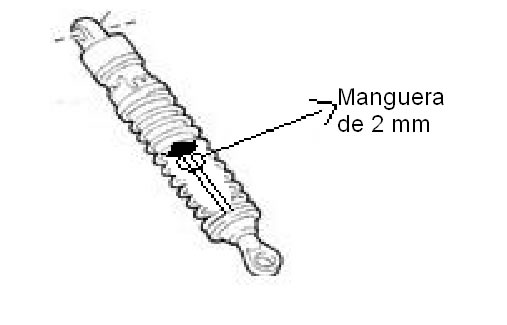

Re: inferno tr-15 rtr
para ver seu eu entendi bem.
aqui vai um desenho hehe
o circulo é a mangueira, voce esta falando para mim passar o eixo por dentro da mangueira e depois colar ela no corpo preto ( grosso ) do amortecedor, fazendo com que as paredes da mangueira tapem o buraco entre o corpo e o eixo do amortecedor, certo ????

Birk escreveu:para ver seu eu entendi bem.
OK BIRK
É isso mesmo, esta corretissimo, e o desenho esta otimo.
Colei com superbond, acho que vai segurar bem, mas andei pouco ainda , se por acaso cair vou colar com araldite 24hs ai sei que não cai mesmo, ehehehehe.
hueuhehuehueuehue
valeu jose, vou trocar o silicone de todos os amortecedores, sua dica vfoi de muita importancia de novo hehe
