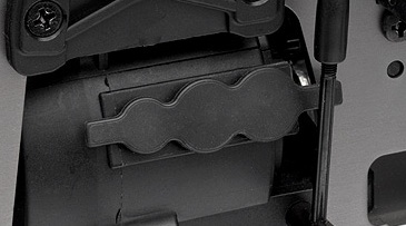

Ajuda - Troca de Marchas da Savage XL (Terceira Marcha)
aí galera....
Eu não sei se é aqui que pergunta isto, mas lá vai.
Eu comprei uma Savage XL recentemente e não estou conseguindo ajustar para trocar a terceira marcha.
Eu sei que tem 3 buracos e somente em um conseguimos configurar a troca da primeira pra segunda marcha(anexo), e a terceira, como eu faço???
Alguém poderia me ajudar???
- Buracos para a troca
- captura de tela 2010-09-04 às 21.40.13.jpg (31.41 KiB) Exibido 2154 vezes
Ricardo
