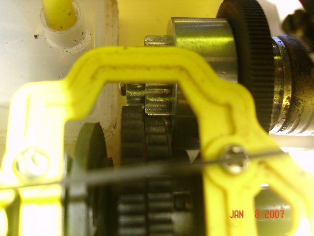

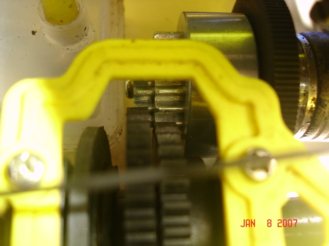

Tenho o Xsara da revista e parece que entrou uma pedrinha na transmissão que lenhou o conjunto. Comprei o conjunto novo e agora ficou uma dúvida...
Será que a coroa da 1ª marcha está empenada?
Aparentemente não estava antes de montar, montei igualzinho como fala a revista e, aparentemente, o eixo não está empenado pois a da 2ª marcha tá certinha.
Olhem as fotos e me digam o que posso fazer?!!!

Vendo a foto tive a impressão de que um dente está quebrado.
Se for mesmo, compre outra coroa.

Essas coroas são novas, não tem nenhum dente quebrado.
Estive pensando... Acho que deve ser o rolamento interno que não deve estar 100% paralelo. Será que é isso?

pode ser apenas ajuste do motor no chacis... de uma olhada nisso

Concordo com o NickAndrei ... é posição do Motor

Acho que não deve ser posição do motor no chassis pq a coroa da 2ª marcha tá centralizada certinha...

bcm007, o que eles estão dizendo quanto a posição do motor no chassis é que o eixo do virabrequim não pode estar inclinado em relação ao eixo do câmbio, eles tem que estar paralelos um ao outro. A distância entre os dentes da coroa X pinhão da 1ª marcha deve ser igual a distância entre os dentes da coroa X pinhão da 2ª. Não sei se você entendeu mas dá uma olhada no link:

Acho que entendi sim, mas o que eu tô querendo dizer é que a distância da primeira e segunda marcha com o pinhão são iguais. O eixo virabrequim está paralelo. Sei disso pq a coroa da segunda marcha está perfeita, com o encaixe perfeito, mas a coroa da primeira marcha está ora pegando certo no pinhão e ora pegando na metade do dente do pinhão (lateral, e não na distância), entendeu?
Pegando somente as duas coroas, em um lado a distância entre elas é x e do outro lado (diametralmente) é 2x, entendeu?

Pode ser que a coroa da 1ª esteja empenada ou mal encaixada...

bcm007, Concordo com as opiniôes postadas aqui... mas vou mais pelas opções de motor parafusado torto ou a montagem da caixa de marchas está errada. Desculpe postar aqui, mas como também ví na foto, reparei no seu disco de freio. Por acaso é o original? Se não? Onde comprou este? Que modelo? Também tenho o Xsara e meu disco de freio tá acabado... bem fininho de tanto usar.. E o problema é q o bicho é de plástico.

Talves seja o one-way mal encaixado na coroa, vc que montou pois o da revista vem desmontado certo ?? Então cara, vc deve tirar e ver se não entrou torto e se entrou para arrumar pode ser ruim, pois pode ter danificado, se é que já não veio assim ...

Desmontei a transmissão e tentei colocar o one-way mais paralelo possível. Ainda ficou um pouco torta (coisinha besta). Levei pro cara da loja que conserta carrinhos e ele disse que era assim mesmo. Ainda bem!!! Tava com medo de estragar outro conjunto de transmissão!!!
(O primeiro conjunto deve ter entrado um pedrinha que lenhou tudo e comeu até um pouquinho do pinhão.)
