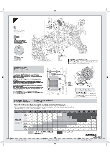

Brancalhão de uma olhada na pagina 23 do manual, tem um quadro demonstrativo de relação e bateria que utiliza, está lá. o Pinhão de 20 dentes já instalado é para utilizar com 2S o de 25 dentes que vem junto com o automodelo é pra utilizar com 3S.

Desculpe não saber postar somente a pagina, mas no manual constante no site da HPI nas fls. 23 tem a informação, http://www.hpiracing.com/graphics/instr ... 100646.pdf.
Por favor brancalhão se puderes postar somente a pagina fica esclarecido sua duvida que o manual que você colou não possui a informação de forma clara.

O que pode falar no manual é que é necessário usar o pinhão 25T pra atingir as 62MPH que anuncia, não é isso?

Segue a pagina 23 do manual da flux constante do site da HPI em inglês.

Opa, agora sim!
Esse manual é da Flux com rádio AM?
Melhor ir pelo mais atualizado né?
