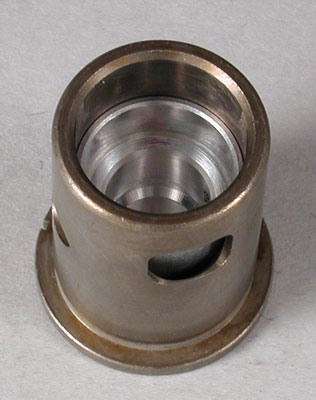

gente, eu tenho um motor VX-18 quarta feira desmotei ele todo para limpar e notei que embaixo do pistao tem um lado com um pedacinho quebrado e a folga do pino no pistão é grande, pois notei que o mesmo encostou na camara de combustão.
foto meramente ilustrativa:
ele esta queimando muita vela por sinal...
tem jeito isso, com a velha gambiarra ?? kkkk (solda de aluminio)
ou tenho que comprar outro kit mesmo ??
ahh, e a queima de velas, isso é a causa ? pq?
meu auto é um HIMOTO ELDORADA 1/10. se for pra trocar de kit eu prefiro comprar outro motor. coloco logo um .21 que concerteza ele vai empinar. ;D

O certo é comprar um kit novo mesmo, as queimas de vela podem ser por causa do rolamento, verifique o estado dele tbm.

Tenta a solda alumínio com a amperagem baixa e da um passe no torno ou na fresa, já fiz um dispositivo técnico provisório parecido e deu certo ater chega um novo.

se n conseguir a solda pra usalo provisoria mente eu compro o kit novo e fico sem usar é o jeito. :/
agora essa folga do pino do pistao n é a causa da queima de velas n né ?

hornethiago escreveu:hmm.. valeu gente.
Pode ser sim... folga nos rolamentos, no pino do vira ou do pistao e folga na biela podem provocar a queima de velas. Mais um bom motivo pra comprar um kit novo. Verifique também os rolamentos (se estão com folga troque) e se o vira tbem não está muito desgastado no eixo principal.
Faça também uma boa limpeza no carburador...
Verificando estes itens, e substituindo o que estiver ruim, você terá um motor novo novamente.

vou reabrir o motor e verificar se tem folga, na biela em ambos os lados e nos rolamentos, carbura ta limpo ja.. dei uma regulada só falta ligar e vê no que da, ta 2 e meia na de baixa e 3 na de alta.
