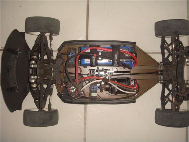

gt2 eletrico quem tem??
oque precisa e onde comprar as pecas pra transfora-lo??

trazendo pecas de fora nao sai tao caro transformar um, fora que se vende as pecas do a combustao para pagar as pecas do eletrico
mas queria saber aonde encontrar o momtante pro motor e esc

Eu tenho um GT2 eletrico. O carro base é um MBX6. Comprei um kit Tekno pra truggy e adaptei no carro. Estou usando o motor e esc da Tekin. Porém sai mais caro do que comprar um carro pronto.

MarceloAires escreveu:Eu tenho um GT2 eletrico. O carro base é um MBX6. Comprei um kit Tekno pra truggy e adaptei no carro. Estou usando o motor e esc da Tekin. Porém sai mais caro do que comprar um carro pronto.
EXATO! Tem gente que gosta de adaptar e etc, mas é pelo "prazer" de montar o seu próprio KIT , porém, o melhor custo x benefício é sem dúvidas adquirir o kit pronto, foi por esta razão que eu não pensei 2 vezes em adquirir um OFna Ultra GTP2e , até trouxe um outro kit para vender:
