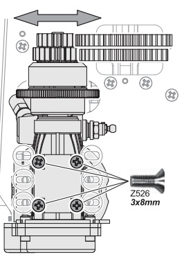

Gente sobre a outra duvida sobre como aproximar o sino com as engrenagens, das engrenagens da embreagem, eis a foto direta do manual, visao de baixo do chassis, peco perdao pelas fotos mas e que estou no trabalho.
abraco
notem que na foto sao quatro parafusos cabeca chata aparafusados de baixo pra cima e que pegam no motor por baixo, sendo um unico orificio somente para o parafuso nao e possivel aproximar mais, o que devo fazer?
abraco
- aperto.jpg (34.1 KiB) Exibido 3141 vezes

Esses 4 parafusos que citou deve ser para segurar o montante apenas, para ajuste deve ter parafusos ali na parte de cima do montante na base do motor.
Não passe óleo ou graxa nenhuma ali no sino x coroa..

Beleza Mach, sobre a graxa ou oleo ja montei no seco mesmo, ficou bom mas a duvida sobre o ajuste permanece, montei tudo fic o teste com pedacinhos de papel, ficou bom, sobre parafusos na base do motor nao existe, sao aqueles quatro ali mesmo.
Abraco e obrigado
Abraco e obrigado
