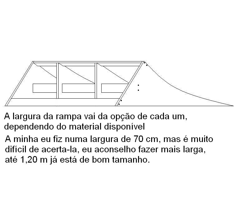

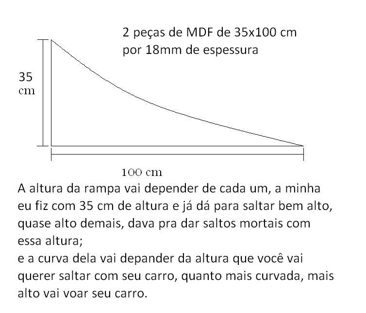

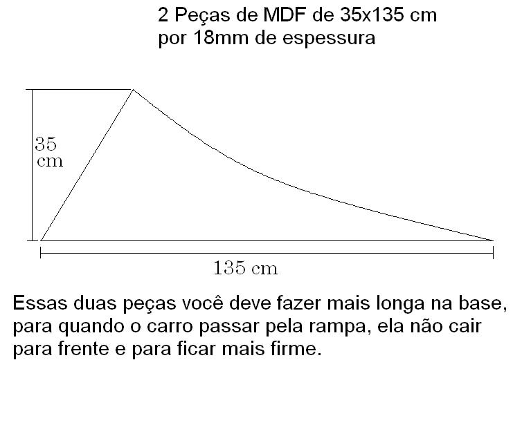

aqui vai um projeto de uma das rampas q eu fiz em MDF e eucatex, qualquer dúvida me avisem...
rampa montada.jpg (47.43 KiB) Exibido 190 vezes
base interna rampa.jpg (54.6 KiB) Exibido 190 vezes
base externa rampa.jpg (42.67 KiB) Exibido 190 vezes
