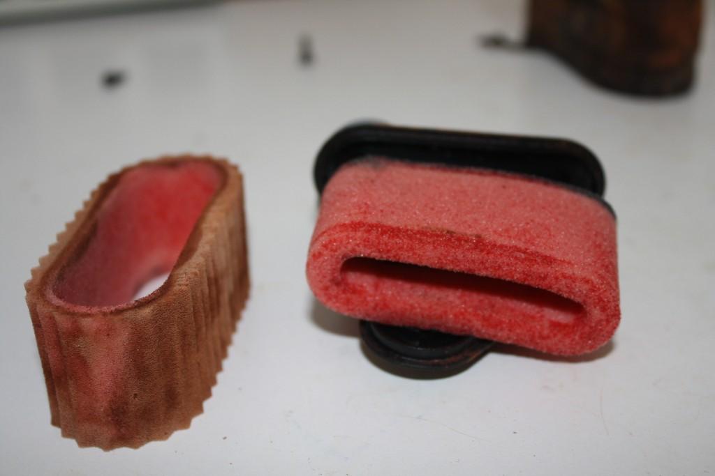

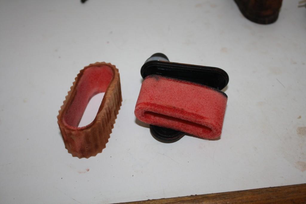

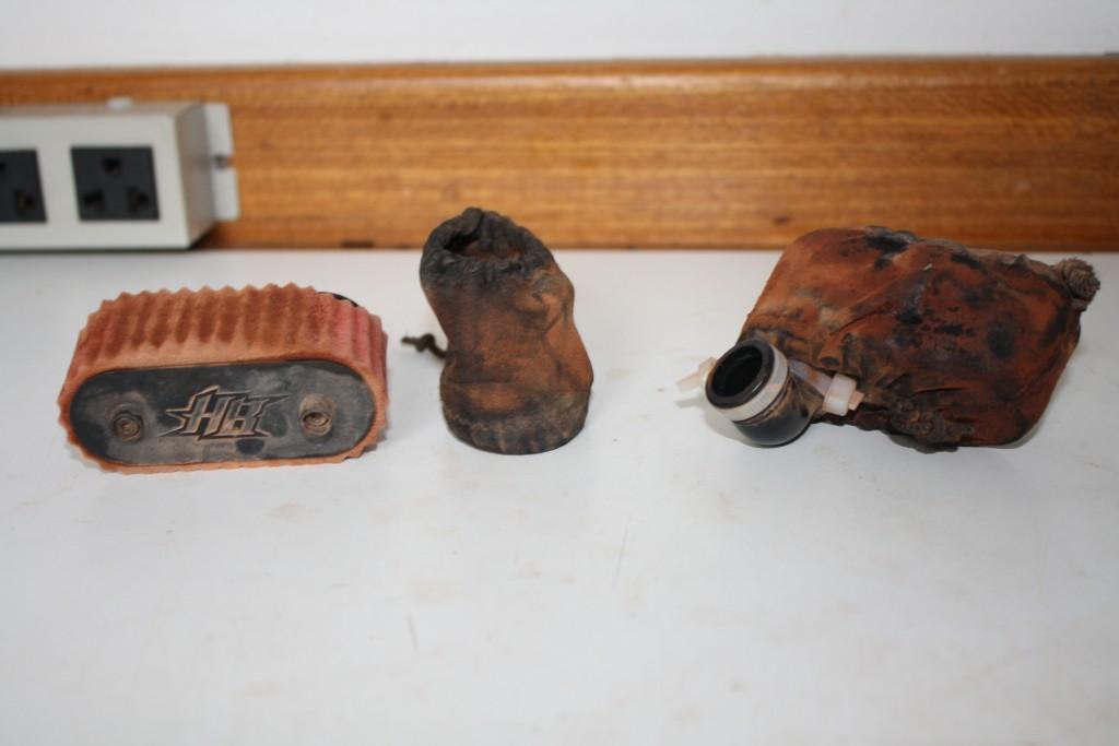

Bom esse domingo testei.E recomendo.
Eu passei óleo nas duas espumas e coloquei a proteção por cima de tudo.Na aerosampa,que para quem não sabe tem muita poeira, daria para andar uns 8 tanques sem problema.A cada dois tanques abria o filtro para ver e nem uma grama de poeira passou.
A proteção não tira potência do motor e é bem mais fácil de lavar se comparado as espumas.
Por 20 dólares 3 proteções acho que vale a pena.
