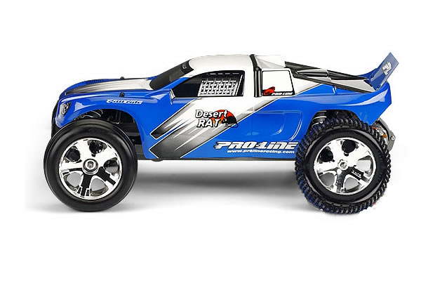

Tem on road sim, fotos das bolhas que vou fazer a copia,lembrando que essas não são as fotos reais das bolhas que vou copiar...
Pro-Line Desert Rat
Traxxas 1/16 Slash
HPI Nissan Skyline R34 GTR
HPI Subaru Impreza
HPI Bandit Scarlet
