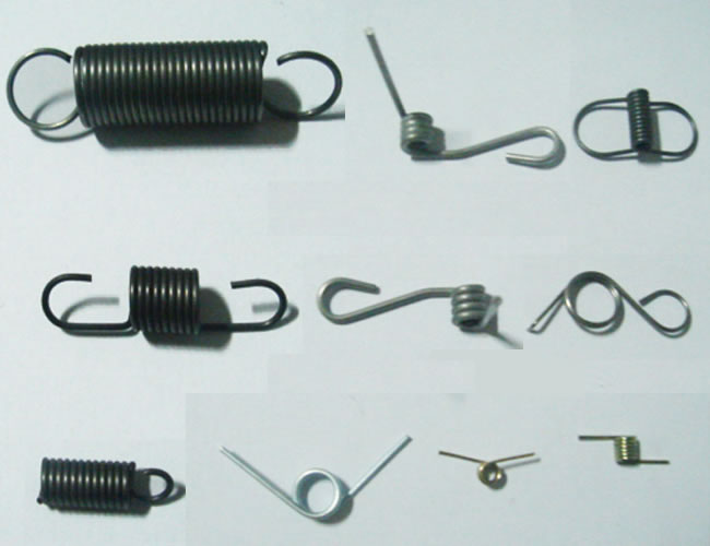

Certo agora ficou bem claro para mim. Outra coisa que andei vendo nas sapatas para comprar é que elas vem com uma mola comprida, uma mola mesmo e não sei fazer a montagem dessa mola, pois a sapata que estava na minha embreagem seria essa da última linha do lado direito sabe?!osorioff escreveu:Isso mesmo, o furo da biela para o carburador e a parte lisa para o recoil.
A camisa só encaixa em uma posição, tem um pininho como o amigo falou acima.
Com relação a trava do recoil, ache um prego +- do diametro, não precisa ser perfeito, e corte com um alicate. Vai resolver o problema.
Com relação as sapatas, alem das originais voce pode comprar as de aluminio, que teoricamente são melhores. Teoricamente pois não sei te confirmar se são realmente melhores.
http://www.guiadebrindes.com.br/images/ ... cao_33.jpg
Como faria para instalar com a mola normal?! Creio não ser mt difícil mas né, a dúvida sempre existe e prefiro perguntar antes de me arriscar e estragar o motor!!!
Obg pela atenção pessoal!
Re: Montar motor gxr18 dúvidas
Thiago,
a mola que voce precisa não é essa que voce passou o link, é essa aqui http://www.amainhobbies.com/product_inf ... -Springs-3
Pra instalar ela é simples, é só usar uma chave de fenda fininha e encaixar, não tem segredo. Só ir com cuidado que não tem erro.
Com relação a sapata que vc viu pra comprar não é igual a sapata que vem original no carro, não sei te dar 100% de certeza, mas parece que serve igual.
A que vc viu eu imagino que seja parecida com essa http://www.amainhobbies.com/product_inf ... e-Assembly
a que vem original no carro é essa http://www.amainhobbies.com/product_inf ... tch-Shoe-3
Ps: mandei uma MP pra vc!
