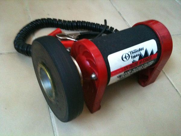

Galera,
A borracha do meu starter de mao não cabe no buraco do chassi
A borracha é muito grossa e nao consegue alcançar o flywheel...
Pensei em corta-la, mas nao sei se isso sera possivel...
alguma sugestao???
alguma sugestao???

Re: BORRACHA DO STARTER DE MAO MUITO GROSSA!!!
Caixa de partida..
Se cortar errado, vai desbalancear..
Concordo com o abib!
Já tentei usar um starter desse tipo, mas acabei desistindo porque é muito pesado, incômodo e ruim mesmo de usar.
Melhor opção é largar mão disso comprar uma caixa de partida!
Teve uma época que eu tive que usar um destes para ligar a Revo usando um motor VZ-B..
A largura da borracha era grossa para a abertura do chassis..
Eu precisei ficar um bom tempo apertando uma lixa na borracha enquanto girava o Starter de mão.. até que consegui...
Compra uma caixa de partida ou troca o disco por um mais estreito....
tem disco estreito por 20 reais, nao precisa nem se estressar, mas se quiser fazer esse serviço rapido, pega uma dremel com alguma ferramenta que sirva como lixa, poe pra girar do lado contrario do starter, e girando o starter tmb, e lixa até forma um /\ pra pegar no motor, ja fiz algo parecido!
Opa galera,
Quanto a comprar uma cx de partida, eu tenho um problema: tenho uma RC10 que o motor e horizontal e um D8 que o motor e na vertical.. Assim, ou eu teria de ter 2 cx de partida, ou usaria um com cx e outro com esse starter...
Quanto a lixar, terei que lixar muuuuuiiiiito ate chegar na espessura correta.
Oque pensei é em com uma serrinha, marcar o ponto certo e fazer o starte girar encostando... nao sei se da certo... mas estou disposto a tentar...

FAÇA VOCÊ MESMO! sua caixa de partida sem gastar muito.
Olá, o legal deste hobby, que para uns pode ser brega, lixo ou frankstein, mas o melhor de tudo é gastar pouco e por o cérebro para funcionar, eu fiz minha caixa de partida e ficou muito bom... custo 50,00 (motor limpa parabrisa) + uma bateria 12V 7Am motocicleta ou colocar em qualquer outra tomada ou carregador, o mais legal... a borracha é de suspensão de caminhão (bucha, tipo coxim ferro velho tem muito e o tamanho é perfeito, somente cortar ao meio para diminuir a largura).
Fica minha sugestão... se não quiser comprar uma caixa de partida
Ahhh com ela ligo meus carros com motor .15 e .21 tem força basta apenas dar uma carga na bateria e pronto, pra onde vou tem carga para girar o motor.
abraços e sucesso
Um torneiro faz isso sem desbalancear ele...
