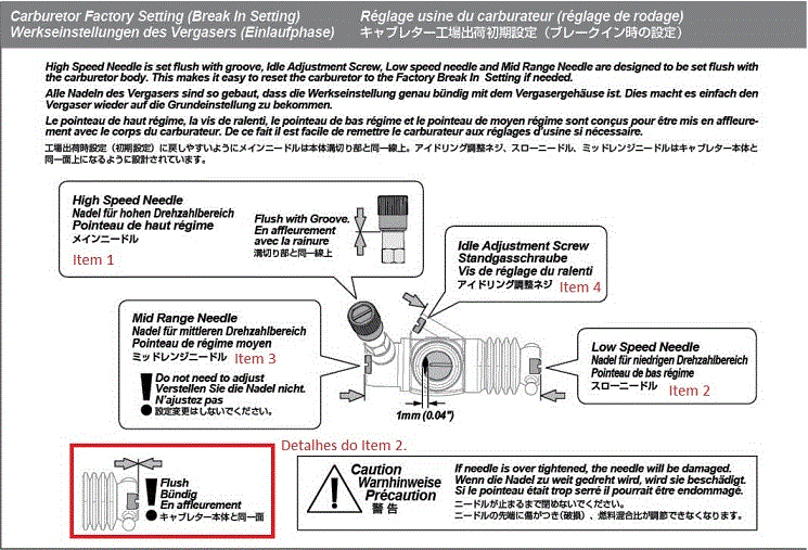

Galera, preciso de uma ajuda. Já li o manual e li bastante no forum sobre ajuste da agulha de alta da Savage XL e estou com medo. Já amaciei e hoje abri 1/2 volta da agulha de alta e não notei muita diferença. Esta a 48°C e quando eu freio, ela morre. Continuo fechando a agulha de alto (sentido horário). Devo aquecer bem o motor (queimar 1/2 ou 1 tanque antes de fechar mais 1/8)?
Por favor, me ajudem. Quero deixar a menina nos trinques, mas estou com medo de fazer besteira.

Amigo, talvez o problema deve estar na sua agulha e baixa. Observe o momento que ela morre, provavelmente quando voce freia, o carburador esta fechando tanto que impede a passagem de ar/combustivel para o motor.rash1sh escreveu:Galera, preciso de uma ajuda. Já li o manual e li bastante no forum sobre ajuste da agulha de alta da Savage XL e estou com medo. Já amaciei e hoje abri 1/2 volta da agulha de alta e não notei muita diferença. Esta a 48°C e quando eu freio, ela morre. Continuo fechando a agulha de alto (sentido horário). Devo aquecer bem o motor (queimar 1/2 ou 1 tanque antes de fechar mais 1/8)?
Tive um problema semelhante a este e foi na regulagem da agulha de baixa que eu acertei o motor.

Poxa amigo, vou verificar isso sim. Mas eu mexo na agulha de baixa antes mesmo de acertar a agulha de alta? Lembrando que ela está a apenas R$ 48ºC depois de acelerar sem dó.rbotani escreveu:Amigo, talvez o problema deve estar na sua agulha e baixa. Observe o momento que ela morre, provavelmente quando voce freia, o carburador esta fechando tanto que impede a passagem de ar/combustivel para o motor.rash1sh escreveu:Galera, preciso de uma ajuda. Já li o manual e li bastante no forum sobre ajuste da agulha de alta da Savage XL e estou com medo. Já amaciei e hoje abri 1/2 volta da agulha de alta e não notei muita diferença. Esta a 48°C e quando eu freio, ela morre. Continuo fechando a agulha de alto (sentido horário). Devo aquecer bem o motor (queimar 1/2 ou 1 tanque antes de fechar mais 1/8)?
Re: Savage XL 5.9cc
Vc esta andando com ela a 48ºC??? Tem certeza?? ta medindo corretamente??rash1sh escreveu:Poxa amigo, vou verificar isso sim. Mas eu mexo na agulha de baixa antes mesmo de acertar a agulha de alta? Lembrando que ela está a apenas R$ 48ºC depois de acelerar sem dó.rbotani escreveu:Amigo, talvez o problema deve estar na sua agulha e baixa. Observe o momento que ela morre, provavelmente quando voce freia, o carburador esta fechando tanto que impede a passagem de ar/combustivel para o motor.rash1sh escreveu:Galera, preciso de uma ajuda. Já li o manual e li bastante no forum sobre ajuste da agulha de alta da Savage XL e estou com medo. Já amaciei e hoje abri 1/2 volta da agulha de alta e não notei muita diferença. Esta a 48°C e quando eu freio, ela morre. Continuo fechando a agulha de alto (sentido horário). Devo aquecer bem o motor (queimar 1/2 ou 1 tanque antes de fechar mais 1/8)?
Se estiver, esta muito baixo, pode danificar o motor....

High Speed Needle - Na agulha de alta existe uma marcação que define a posição padrão da agulha (item 1 na imagem), você deve colocar essa agulha nesta posição.
Low Speed Needle - Na agulha de baixa não temos marcação, porem o que define a posição é o quanto a agulha fica para dentro ou para fora do carburador. No caso da posição padrão você deve deixar a agulha rente ao corpo do carburador (item 2 na imagem).
Mid Range Needle - Agulha intermediaria, nesta geralmente se mexe, mas segue o caso da agulha de baixa, deixa rente ao corpo do carburador (item 3 na imagem).
Idle Adjustment Screw - O seu problema esta relacionado com este parafuso que define o quanto o carburador fecha quando você freia o automodelo. No caso você deve deixar o carburador aberto em 1 mm quando você freia! Se o carburador fechar mais do que isso o motor apaga (item 4 na imagem).
Uma coisa que podemos notar é que se o seu motor esta andando a 48ºC é que ele esta com a agulha de alta um pouco mais aberta do que deveria (motor com mistura muito rica). Deixa o carburador na configuração padrão, ai você vai fechando bem pouco a agulha de alta, perto de 1/8 voltas. Sempre ajuste o motor depois de dar umas voltar com o automodelo, ajustar o carburador com o motor frio não é uma boa idéia.
Essa seria a minha dica.
Att. K.C.O
Att. K.C.O
