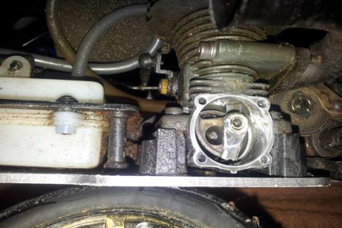

Ontem fui ligar o meu carrinho no qual havia andado no final de semana normal apos o uso fiz a devida manutenção e guardei.
Ontem liguei o mesmo estava colocando a bolha qdo fez um barulho e parou levei para casa desmontei o mesmo, qdo eu vi que quebrou a biela ou seja deu calço hidraúlico motor HPI .28.
Agora vou correr atraz das peças, mas como isto foi acontecer nao sei, fotos colocada no link nao sei se fiz o certo.
https://picasaweb.google.com/lh/photo/- ... directlink
https://picasaweb.google.com/lh/photo/q ... directlink
https://picasaweb.google.com/lh/photo/b ... directlink
Forte abraços.

Como voce sabe que foi calço hidráulico?

O motor estava normal no Domingo, tudo certinho deu calço quando eu deixei o motor mais gordo e acelerei só pode ser isto, ou então foi o freio que deixou travado mas as rodas estavam, no ar quando eu acelerei deu problema.
Re: Quebra do motor apos ter ligado e funcionado por 5 minutos
Não acredito que só a inércia das rodas e da transmissão seja suficiente para dar calço hidráulico, e a mistura teria que estar MUITO rica...

ficou ligado 5 minutos na bancada com as rodas suspensas é isso ? voce monitorou a temperatura neste periodo ? ta com cara de super aquecimento !!!!
