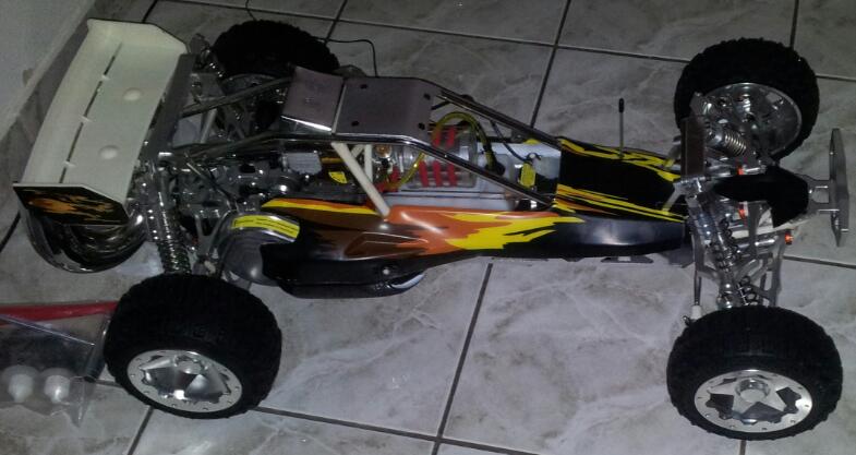

Re: AJUDA baja acelera e nao sai do lugar
Mensagem por carlosb »
Aqui e.
RodrigoBAJA
Mensagens: 137
Registrado em: 17 Abr 2012, 22:00
Localização: Belo Horizonte Minas Gerais
Mensagem por RodrigoBAJA »
noooooo esse ta animal!!!! hehe eu to refazendo o meu 5b, posto foto ate amanha a noite com ele pronto
