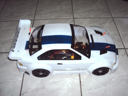

Eu já fiz.
Chassis NANDA BD8E
Chassis NANDA BD8E
Chassis rebaixado via ajuste nos postes e downstop, molas da frente da revo,
Postes e bumper dianteiro do Ofna GTP, pneus AlphaRC composto HARD para aguentar o brushless
Re: Alguem sabe como transformar o buggy eb4s3 em onrod touring
Faltou a Bolha
Bolha Inferno GT
Bolha Inferno GT

Ficou muito bom seu carro mach ...parabens ! Adaptar e criar soluções fazem parte do hobby e nos causam satisfação a cada solução que encontramos.
Com relação ao EB4S3 eu gostaria de fazer uma adpatação que ficasse originalmente parecido com os onroads já disponibilizados para venda pela thunder tiger. Fui em uma loja comparar entre o buggy e o onroad e percebi que tem muitas peças diferentes ( postes..amorteçedores ...balanças..bumper etc... )que precisam ser substituidas então nao vale a pena converter mesmo porque achei que poderia ter um carro para dois tipos de pista sem grande alteração no chassis. Acho q até dá pra improvisar trocando pouca coisa mas o resultado seria apenas um off disfarçado de onroad.

Parte da suspensão, no máximo que vai mecher é nos amortecedores, trocar as molas talvez para deixar mais firme..
Já viu esse camarada aqui?! http://www.tiger.com.tw/product/6232-K10.html

A thunder Tiger tem o EB4 na versão rally, é só comprar o suporte de torres traseiro, e o suporte das torres dianteiras com o bumper...
é justamente esse que o MACH postou é o Rally game deles..

mach escreveu:Faltou a Bolha
Mach, qual modelo dessa bolha ?
BMW M3

mach escreveu:BMW M3
Thunder Tiger ?
Kyosho
na verdade uma répilca barata vendida no ML, na época paguei 70 reais

mach escreveu:Kyosho
Mach,
É a mesma ?
A resistência dela é legal ?
http://produto.mercadolivre.com.br/MLB- ... outros-_JM
Essa mesma, qualidade descartável...
