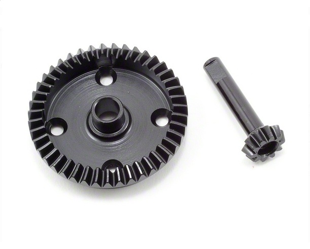

Pessoal, quando eu converti o meu truggy para EP, pensei que o diferencial traseiro fosse estragar em pouco tempo. Eu tinha rasão, porem eu pensei que não fosse algo tão rápido quanto esta ocorrendo agora.
Troco o conjunto de coroa e pinhão (LOSA3513) e ando um bom tempo com eles, caso fique com baterias Lipo em 4S. Se eu colocar o conjunto de 6S que eu eu uso na minha Savage Flux o tempo de vida do conjunto de coroa e pinhão do diferencial traseiro é de horas.
Numa tarde de corridas em pista o diferencial pode ir para o lixo, os dentes da coroa e do pinhão estão todos gastos a ponto de pularem dependendo da aceleração.
Já procurei alguma coisa em fórum gringos, e o pessoal afirma que esse é o problema do truggy da Losi, diferencial traseiro muito fraco. O problema ainda fica mais evidente ao se colocar baterias Lipo em 6S. No próprio fórum da LOSI o pessoal aconselha colocar o diferencial traseiro do MUGGY para evitar problemas de quebras.
Antes de sair comprando um monte de peças, achei mais prudente vir aqui e perguntar para vocês o que pode ser feito para resolver esse problema. De repente alguém do fórum já achou a solução deste problema que parece ser cronico no truggy.
Obrigado.

Tenta comparar as coroas do losi t e do mugen !
O do meu buggy uso 4s e ta otimo

No buggy não tenho problemas tambem.
Acho que o que detona as peças é a força em excesso do 6S mais o "grip" dos pneus do truggy. Só sei que o conjunto no truggy é muito fraco.
