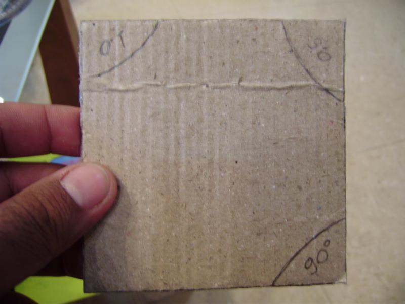

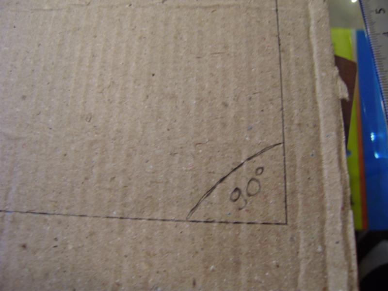

Ai vai as fotos do quadrado com os angulos para fazer setup.
infelizmente devido a minha localidade ( Libia, Tripoli ) nao tenho material pra fazer algo mais refinado e nao tenho nenhum carro aqui comigo pra demosntrar como mas da pra ter uma ideia hehehe
Vamos indendificar o angulo para na hora de usar ficar mais facil
O primeiro angulo que eu vou fazer é de 90º ou seria 0º tb

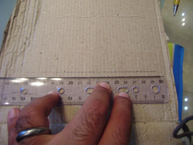

Num material duro vamos fazer uma linha que vai ser a base

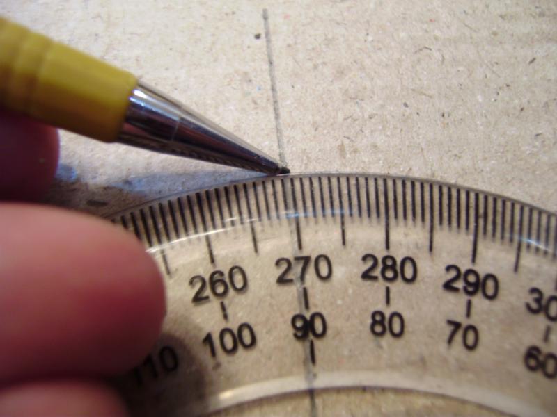

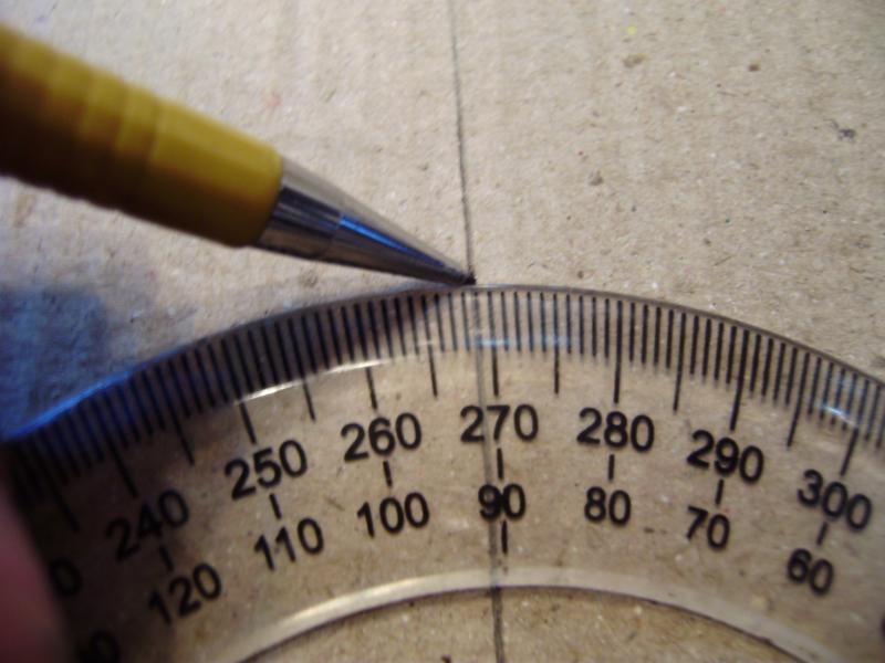

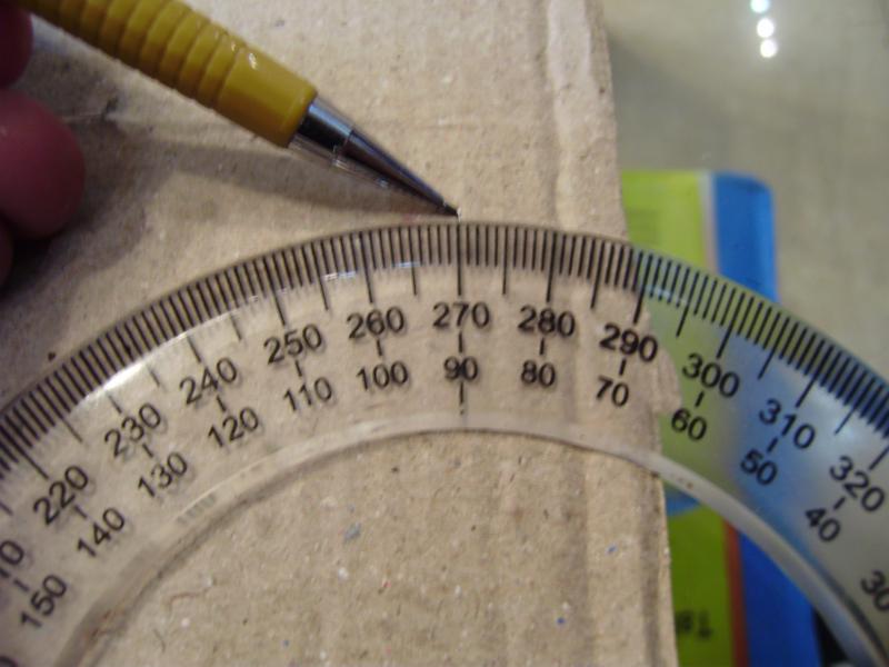

A bom como fizemos o angulo de 90º a partir do traço base que fiz vou usar o traço que fiz pra fazer o angulo de 90º e fazer o proximo angulo visando fechar um quadrado.
Detalhe eu to fazendo os angulos de -0,5 por que é essa a progreção usada nos carros on road
Marcando e riscando o angulo de -0,5º
Marcar e riscar o angulo de -1,0º
erosenninspp
Mensagens: 773
Localização: Gothan City
Re: como fazer alinhamento de rodas/direção/cambagem e etc.?
Mensagem por erosenninspp »

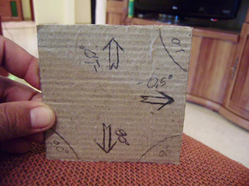

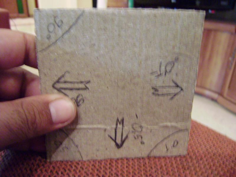

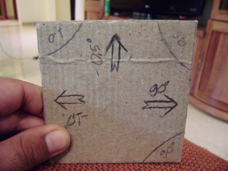

Não esquecendo de marcar os angulos e fazendo os angulos de forma a fechar um quadrado deve ficar assim
Editado pela última vez por erosenninspp em 30 Dez 2009, 15:46, em um total de 1 vez.

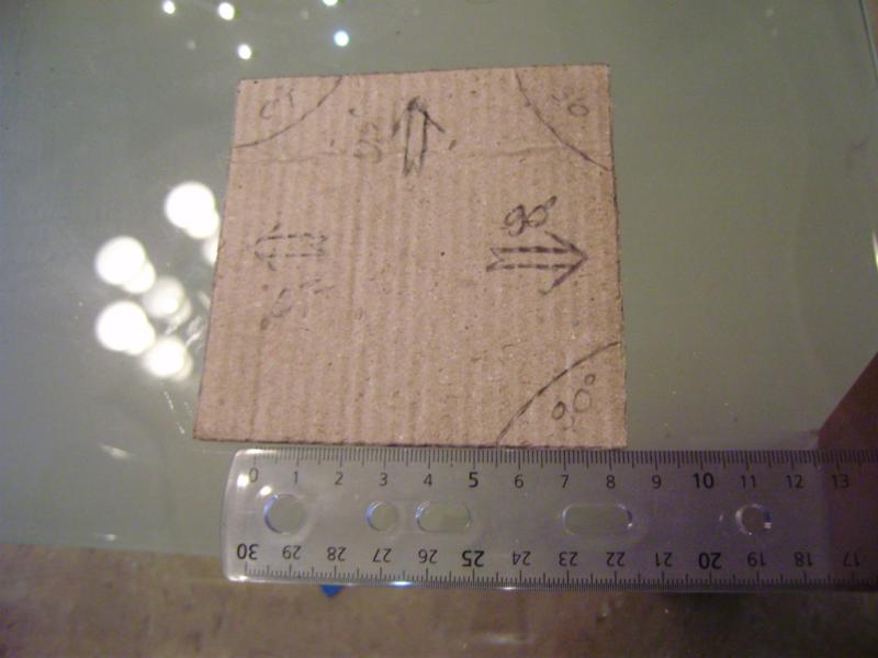

Para usar vc apoia a base do angulo e encosta o traço do angulo na roda e checa c ta fora ou dentro do angulo e ai vc faz o ajuste.
Como falei antes nao tenho nenhum carro aqui para demostrar nem carro de brinquedo hahahahahaha
Para usar o angulo de -0,5º vc apoia o angulo de 90º na mesa
Para usar o angulo de 90º vc apoia o traço de base na mesa e enconsta a face do angulo na roda do carro.
Para usar o angulo de -1,0º vc apoia o angulo de -0,5 na mesa
