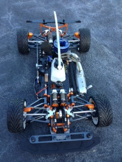

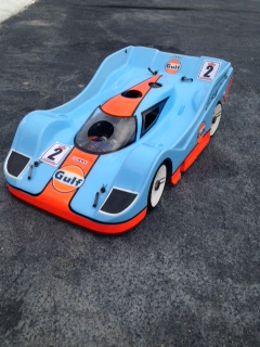

Esse é um rallygame (fotos)
gtv1 (1).jpg (60.51 KiB) Exibido 11308 vezes
gtv1 (2).jpg (63.32 KiB) Exibido 11308 vezes
Mensagens: 12233
Re: MBX6 OFF para virar ON
MarceloAires escreveu:RallyGame e GT são diferentes, você pode transformar em um ou no outro. Principais diferenças entre GT e RallyGame
Cambio
GT - 2 marchas
RG - 1 marcha
Transmissão
GT - cardan
RG - correia ou cardan
Tanque
GT - 150ml
RG - 125ml
Bolha
GT - carro de rua
RG - prototipo
