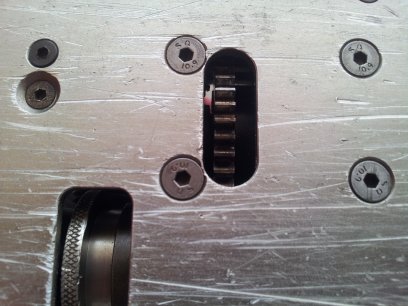

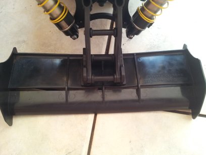

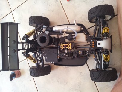

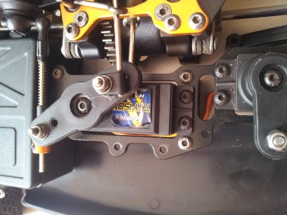

Comprei um Caster ZX 1.5r usado com motor EG .25 zero(Hobbyking)servos Turnigy 1501 e aerofolio mugem,o resto(além das rodas)me parecem ser originais,gostaria q vcs analizasem o estado do carro e me digam se vale o que eu paguei(900 reais a vista).Também queria q vcs me ajudassem a identificar se devo comprar chaves em milimetros ou polegadas,para isso vou colocar foto do parafuso,que tem uma marcação.Segue fotos do modelo:
Marcação q disse q tem nos parafusos

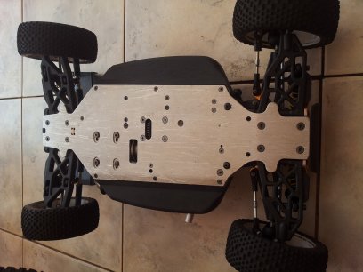

Mais fotos:

O carro parece estar bom, e por 900,00 reias um carro 1/8 bom e completo ta de barbada, agora é só andar com ele e quando quebrar ou estragar algo é sempre bom substituir por uma peça melhor, vamos supor radio servos e motor por exemplo, se quebrar coloque um mais forte e com uma qualidade melhor.

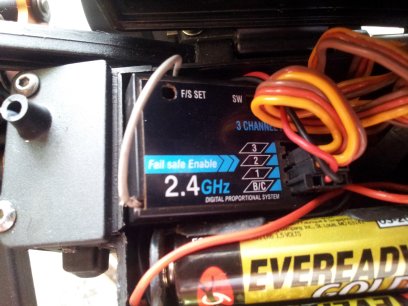

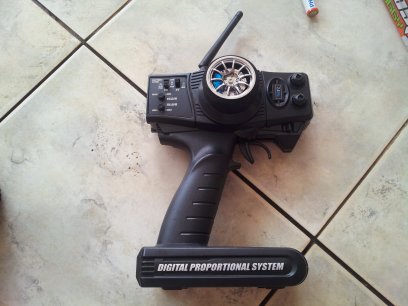

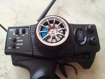

Valeu Rafael,estou com duvida no fail safe,quando eu desligo o radio com o receptor ligado o servo nao deveria voltar ao neutro ou frear?no meu caso ele se mantem da maneira q estiver na hr q desligo o radio.Nao sei se ajuda mas vou colocar fotos do radio e do receptor.

R.Caike escreveu:Valeu Rafael,estou com duvida no fail safe,quando eu desligo o radio com o receptor ligado o servo nao deveria voltar ao neutro ou frear?no meu caso ele se mantem da maneira q estiver na hr q desligo o radio.Nao sei se ajuda mas vou colocar fotos do radio e do receptor.
Tem um botão no seu receptor "f/s set" que deve ser para ajustar o fail safe! Faz o seguinte, com o carro e o rádio ligados, freie pelo controle e mantenha o freio pressionado, aperte o botão f/s set e mantenha precionado até a luz do receptor piscar. E pronto!
Tente e depois diga se deu certo!!

Valeu "gtolivotto",fiz exatamente como vc disse e consegui,porém o meu só volta até o neutro,creio q seja o modelo do radio/receptor.Mas só de nao ficar acelerado em caso de interferencia ou perda de sinal(distancia,pilha fraca etc) já está bom. Agradeço a todos q me ajudaram,caso tenha mais alguma duvida posto aqui,o dificil é esperar o combustivel,pq aqui na região nao tem :/

Consegui fazer ele frear olhando um video q achei no Vimeo,o link do video é esse : http://vimeo.com/41302299 Mesmo assim obrigado á todos,o que o gtolivotto disse nao estava errado,mas depois do procedimento tinha q apertar denovo,fiz isso e deu tudo certo :D
