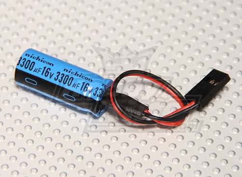

Os servos do meu automodelo puxam muita energia e por isso as vezes ficam meio "doidos",mesmo usando alcalinas novas no radio e receptor.Pelo que andei pesquisando um capacitor no 3° canal do receptor resolveria meu problema,aì entra minha duvida,ví alguns capacitores vendidos em lojas de modelismo e me parece q o "+" vai no "-" e vice versa,por isso estou com duvida,poderiam me explicar como devo ligar o capacitor? segue foto do q adaptei e dos vendidos nas lojas de modelismo:

Capacitor vendido em lojas de modelismo,reparem q o fio preto(positivo) parece estar saindo do negativo do capacitor.

Tenho um desse da spektrum, acho que é 16V, mesmo o limite dos receptores deles sendo 9.6V.
Quando comprei fiz varios testes, forçando todos os servos e analisando a queda de voltagem com um multimetro e foi praticamente insignificante a diferença com o capacitor. No meu caso não foi util, mesmo assim deixei plugado no receptor. Acho que depende muito do pack...
Re: Servos puxam muita energia,decidi colocar capacitor...
R.Caike escreveu:Abib,quando for pedir algo no Brasil(nao tenho cartão internacional)eu já peço,mas queria fazer um provisório pra mim andar esse final de semana,só um quebra-galho mesmo,sabe se a ligação q fiz no meu capacitor está certo?e quanto aos servos,o da aceleração está em 80% e o da direção em 70%,mesmo assim as vezes o problema acontece.
Ligou invertido
Isole esses terminais adequadamente

Mach,já fiz isso,coloquei termo retratil e inverti os fios faz tempim já(ví no canal do tulio no youtube)até ajudou,mas o meu problema era na chave liga e desliga do receptor,ela tá com mal contato,aí com a vibração já imagina o que acontece.Estou ligando o pack direto e funciona nolmal,mas o capacitor deixo alí pq nao uso o 3° canal mesmo.
