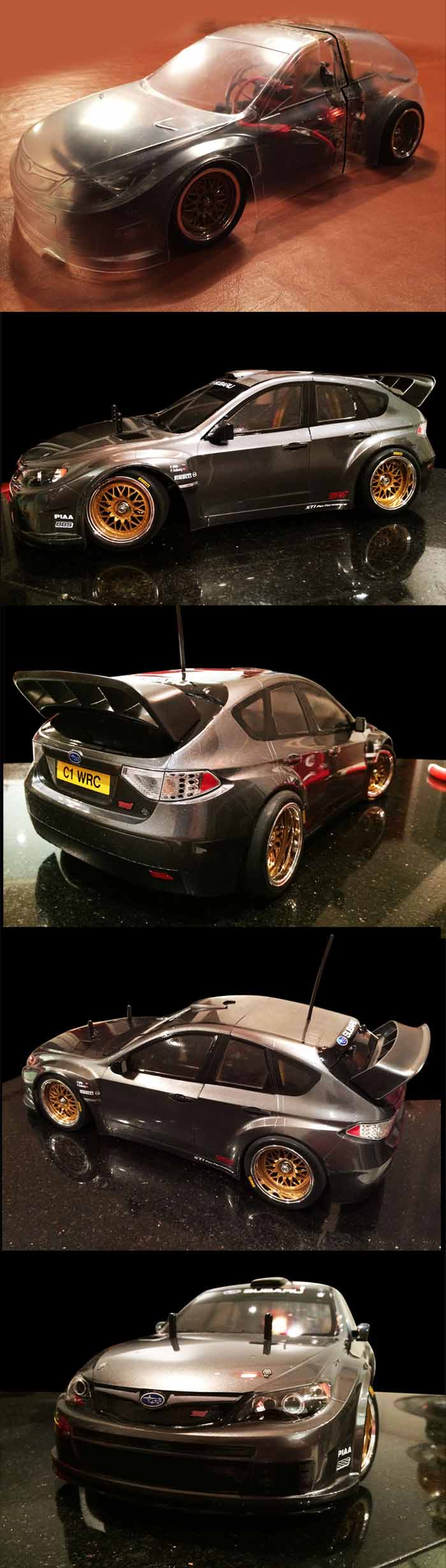

Boa tarde pessoal. Conclui recentemente um projeto e gostaria de compartilhar com vocês. A Tamiya vendia um kit elétrico em 1996 que era muito bacana e ainda é. São os TA02. O legal desses kits é que a distância entre eixos em relação a bolha é bem proporcional parecendo mais real.
Recentemente encontrei um kit semi novo a venda com a bolha Porsche gt2 sem pintura. comprei o kit, montei e pintei a bolha com uma cor exclusiva, um azul marinho muito escuro. Ficou lindo. Bom, a questão é que eu tinha uma bolha de um imprenza novinha de bobeira em casa, quando coloquei no chassi desse carro notei que a bolha não encaixava. A distancia entre eixos era maior. Decidi tentar adapta-la. Cortei a bolha ao meio e tirei um pedaço encurtando a distância entre eixos para que coubesse no meu chassis.
Foi a primeira experiência e o resultado ficou bom. A dica que eu dou para quem fizer algo parecido é sempre cortar a bolha em locais onde fique disfarçado, divisão das portas por ex. após corta-la pintei as partes separadamente e as uni com uma fita adesiva bem forte. Ficou muito firme e dificilmente se soltará. Não tenho muitas fotos do processo mas o resultado por ser a primeira bolha, ficou bom. Espero que gostem!
Estou postando uma foto com a bolha da porsche (original) e a bolha do Subaru que eu adaptei.

Ficou sensacional! Que fita vc usou que nem aparece? Parabens!!

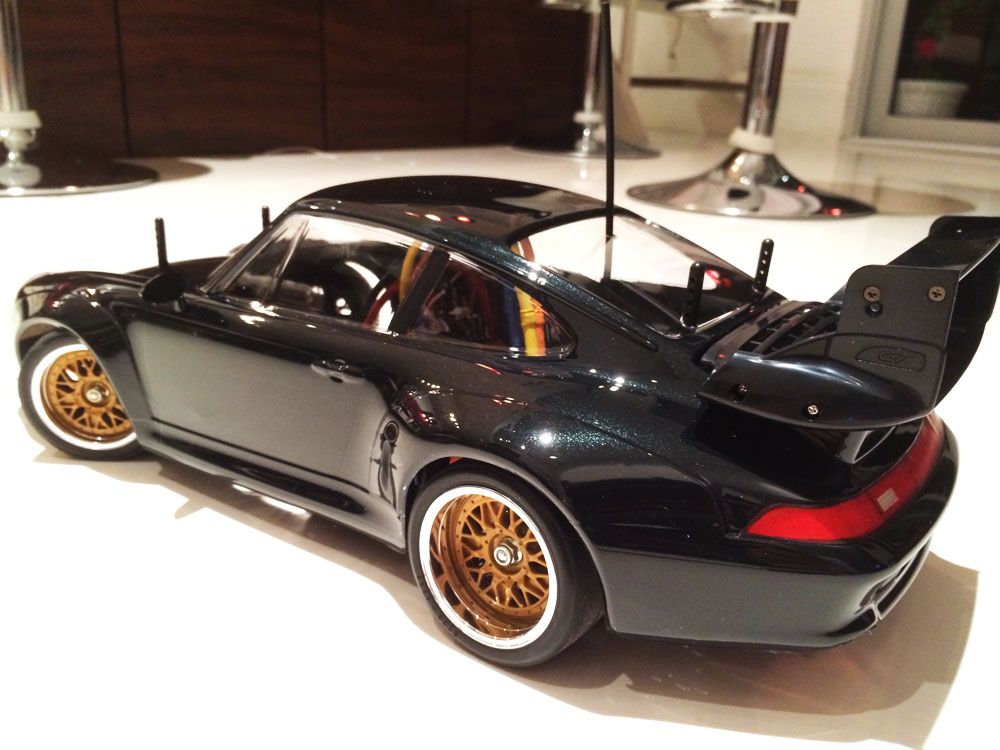

A adaptação ficou legal, bem feita.
Mas eu babei mais na bolha original da Porsche... Linda!

Sim. Esse modelo do Porsche na minha opinião é um dos mais bonitos.cardinal escreveu:A adaptação ficou legal, bem feita.
Eu namoro esse kit dese 95 mas era mto caro.
Ainda não terminei. Consegui achar um jpg da cartela de adesivos dele e consegui vetoriza-la. Comprei outra bolha de um porsche que tem todos os farois. Irei adapta-los para esta bolha. Assim que estiver pronta posto as fotos.

Obrigado amigo! A fita não aparece porque só juntei as partes depois de ter pintado. Foi aplicada pelo lado de dentro da bolha. Usei uma fita da 3M (SCOTH SHIPPING PACKAGING TAPE HEAVY DUTY) nada mais é que um durex largo mas é mais forte e um pouco mais grossa que a normal. Não sei onde encontrar aqui pois comprei fora mas acredito que não seja dificil.zumpano escreveu:Ficou sensacional! Que fita vc usou que nem aparece? Parabens!!
