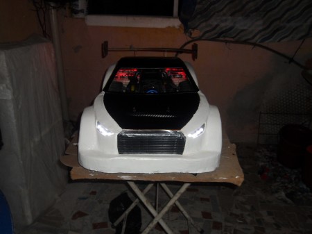

outra foto de frente com angulo pegando de baixo !!
- 9 leds (a cada 5cm vc usa 3 leds da tira) cada farol
-tive que cortar a fita de LED na marcação que é recomendada, a cada 3 leds ou 5cm vc pode cortar e lixar e soldar o fio 2mm .
fiz o contorno do farol com 6 leds e 3 leds no centro do farol mas tudo isso tive que fazer um compartimento moldando o farol para não encostar na lente tranparente feito de folha de PETg ( também pode ser feito de acetato 1mm ). fui moldando o farol (o petg) com um soprador térmico aquecendo isso para farol que tem curva que não são totalmente retos.
- material PETg de 1mm utilizei nos vidros dianteiro,traseiros e nas laterais. fica muito bom mesmo. material muito forte e leve.
- 21_04_2014_23_15_58.jpg (20.98 KiB) Exibido 2739 vezes
Editado pela última vez por RODRIGOrio em 22 Abr 2014, 00:54, em um total de 1 vez.

na traseira com 60 leds no total.
cada lanterna com aproximadamente 30 leds ( isso vc cortando a tira de led e moldando de acordo com o desenho que vc quer... usei muita solda e fio 2mm e muita paciência mesmo !!!
o farol e lanterna é alimentado por uma bateria lipo 3s
- 21_04_2014_23_15_41.jpg (17.94 KiB) Exibido 2732 vezes

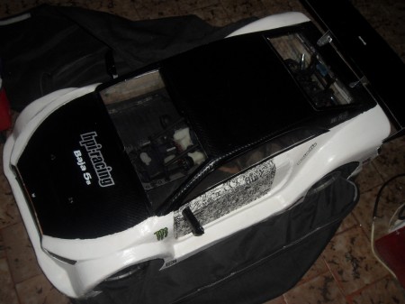

Re: BOLHAS PARA :HPI BAJA / ROVAN etc...
foto com retrovisor e adesivos que eu tinha guardado na caixa do hpi
