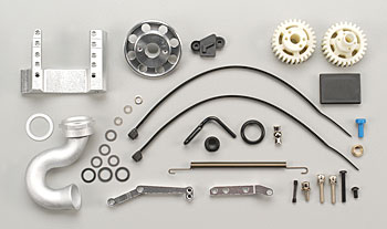

fer5308
Mensagens: 37
Registrado em: 22 Nov 2009, 21:00
Localização: sao paulo sp brasil
Re: Duvida: Troca de Motor REVO
Mensagem por fer5308 »
esse é o kit que você tem que usar para colocar o motor 28 na sua revo assim que eu tiver um tempo posto fotos da minha já montada
Vai de Revo
TonyBlack
Mensagens: 252
Registrado em: 22 Jul 2012, 22:00
Localização: guarujá-SP
Mensagem por TonyBlack »
fer5308 escreveu:esse é o kit que você tem que usar para colocar o motor 28 na sua revo assim que eu tiver um tempo posto fotos da minha já montada
Opa mano quando der, posta aí
Valeu

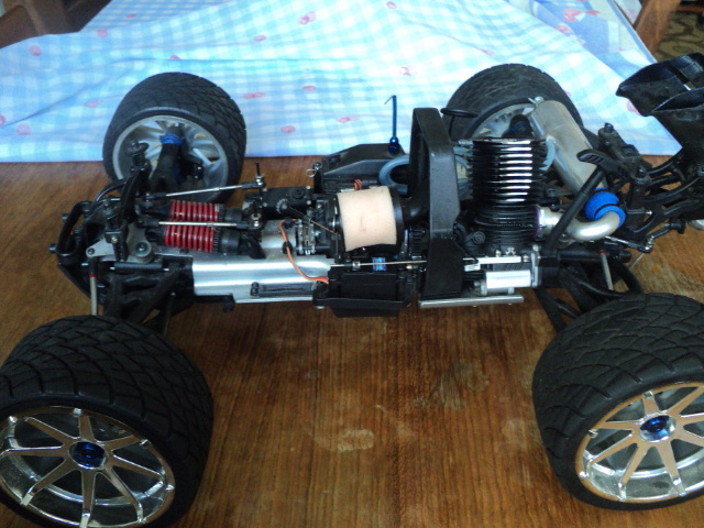

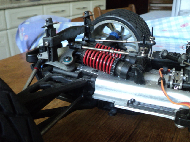

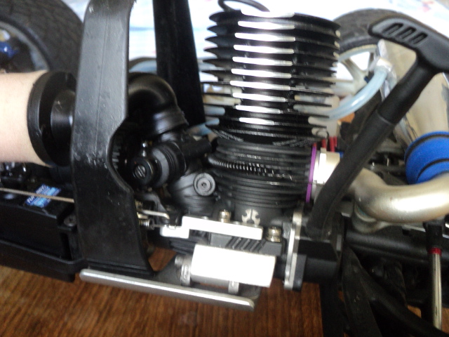

fer5308
Mensagens: 37
olha as fotos ai,da pra ver bem o retrbalho da bandeija traseira e o câmbio deslocado para frente,detalhe as bandeijas estão montadas no furo mais baixo do chassis pra livrar mais espaço,qualquer duvida é so falar se puder ajudo com prazer
