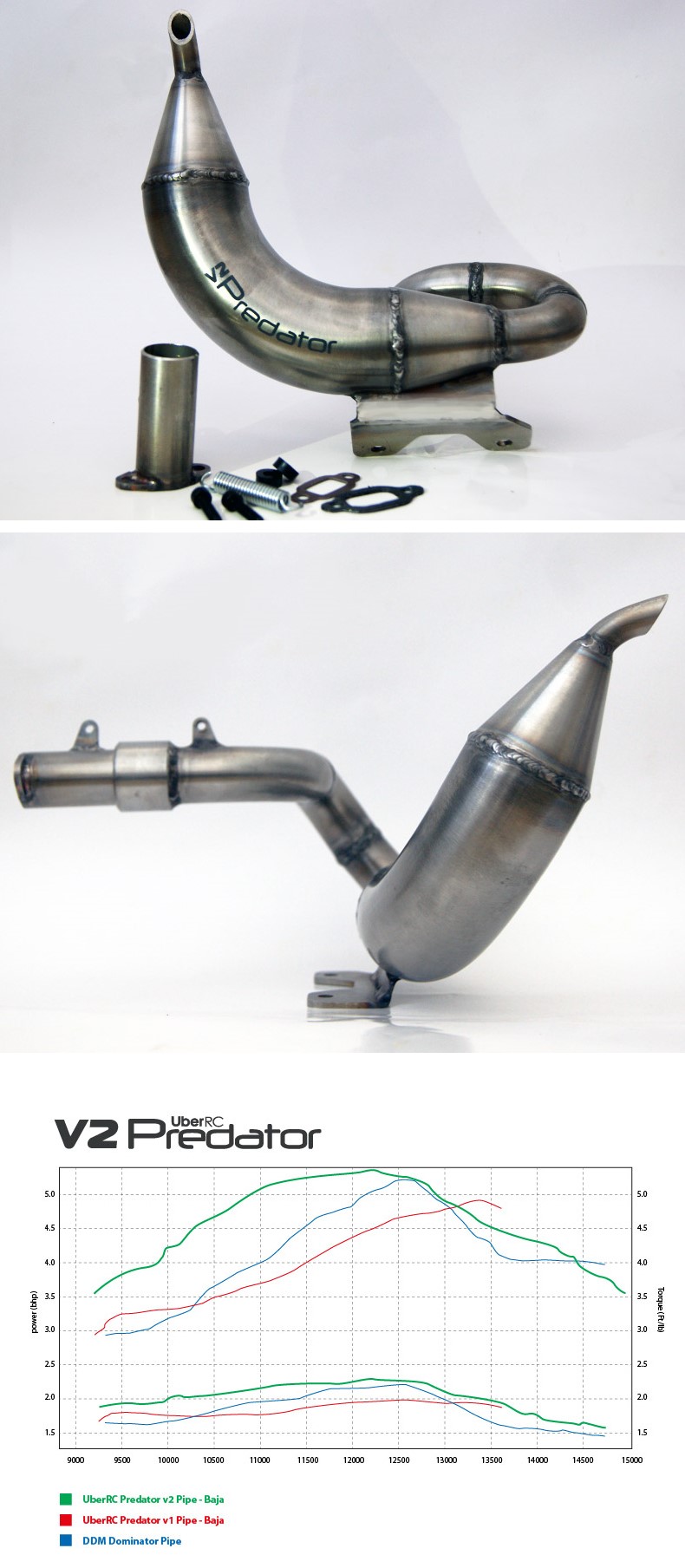

pessoal troquei ontem o escapamento do meu baja 5t, coloquei um predator v2 o carro ficou com uma ótima arrancada, mas não está com uma final muito boa, eu não mexi na regulagem do carburador. Gostaria de saber se algem tem alguma dica se tenho que mexer na regulagem do carburador dele para que melhore um pouco na final. Vou mandar uma foto do escapamento que coloquei.

Olá Dorileo
Sempre que troca o escapamento, o seu motor precisará de uma nova regulagem de carburação.
Se esta, modificando a performance, logicamente o motor pedirá uma alimentação diferente na faixa de rotação em que o escapamento mais atua.
Se for mais torque, a faixa será de baixa a média rotacao, terá que aumentar tanto agulha de baixa quanto alta.
Caso seja, um escapamento tipo side Mount, que contempla média e alta rotacao, pouco mudará na agulha de baixa, mas sim, na agulha de alta...
Alguns escapamentos, por exemplo os Bartolone sugerem aumento inicial de 1/2 volta na agulha de alta.
Monte, faça os testes e use um GPS se possível para ver a melhor performance.
Vi que em alguns casos, o motor rendia muito mais, usando uma mistura mais rica, que pelo ouvido parecia não afinar tanto. Só que o GPS (uso um da Skyrc) não mente.

Cara muito obrigado por sua ajuda, agora só mais uma duvida é que sou novo com baja....kkkk... a de alta é a H correto?
vou mandar uma foto do escapamento que coloquei.

Sim, a de alta é a H (High). A de baixa é a Low (L).
Provavelmente vc terá que mexer apenas na H. Abre ela um pouco e veja e melhorou. Melhor do que ir fechando e arriscar travar o motor por falta de lubrificação. Caso abrindo, o rendimento não melhore, váfechando de 1/8 a 1/8 de volta devagar até ver se melhora o giro máx.

Muitissimo obrigado por sua ajuda, vou regular ele hoje de tarde e te aviso como ficou.
Re: regulagem baja
Cara, o baja ficou muito bom!!
agora vou trocar a coroa e o pião para que tenham uma melhor final, vou colocar uma coroa de 55T e pião de 19T.

Dorileo
A relação 19/55 é bem longa para um motor 26cc.
Dependendo o uso, não recomendo. É uma relação para dar final neste motor.

Verdade... o meu é um 30,5cc todo modificado, inclusive pistão fuçado e tá com 18/56 e dependendo do terreno, ele precisa de um 17/57!!!
Cuidado com essas relações logas.. a menos que rode no asfalto..

Sou de Brasilia sim, moro na octogonal aos 4, que legal você ser daqui!! onde roda com seu baja?? eu ando no park da cidade.
então meu motor é um 30.5 tenho um baja 5t, acho que o peso é de aproximadamente uns 13 kg, rodo só no asfalto com ele, com a relação original ele está com muita arrancada, mas pouca final então estou querendo melhorar um pouco a final dele.
