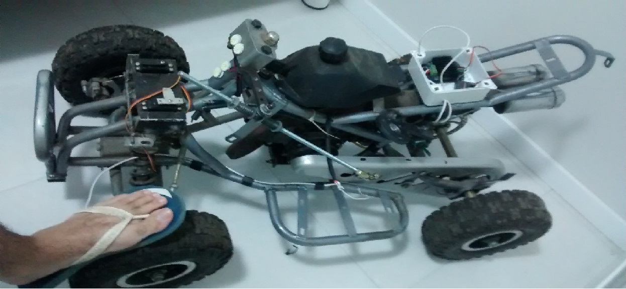

o sistema da direção está semelhante a esse
[youtube]https://www.youtube.com/watch?v=RoRe0w21PVQ[/youtube]
usa o mesmo motor e controladora
em anexo uma foto do projeto, nessa foto o carrinho esta sem o motor que faz a direção, mais da pra ver o suporte dele
os servos na frente controlam acelerador e freio,( logo serão substituídos por um grandão tbm)
que acha do projeto?
acha que depois de finalizado da pra vender?

Na minha humilde opinião, é um projeto ousado e ambicioso, mas não espere de primeira um carro bom e robusto como os vendidos hoje no mercado.
Quantos modelos à venda no mercado hoje, parecidos com este projeto, você já desmontou e analisou?

é... ambicioso é mesmo,
mais vi muitos no mesmo estilo,
já to trabalhando nesse a mais de um ano, mais acredito que logo vou ter um belo brinquedo!
aqui no fórum, pelo que vi não tem muitos RC caseiros né!? no youtube tem um monte..
na verdade, pensei em vender só para pagar os custos do próximo, um maior, 150cc talvez... rsss
