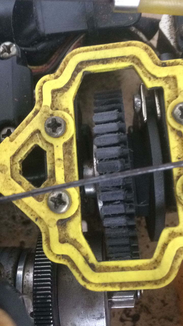

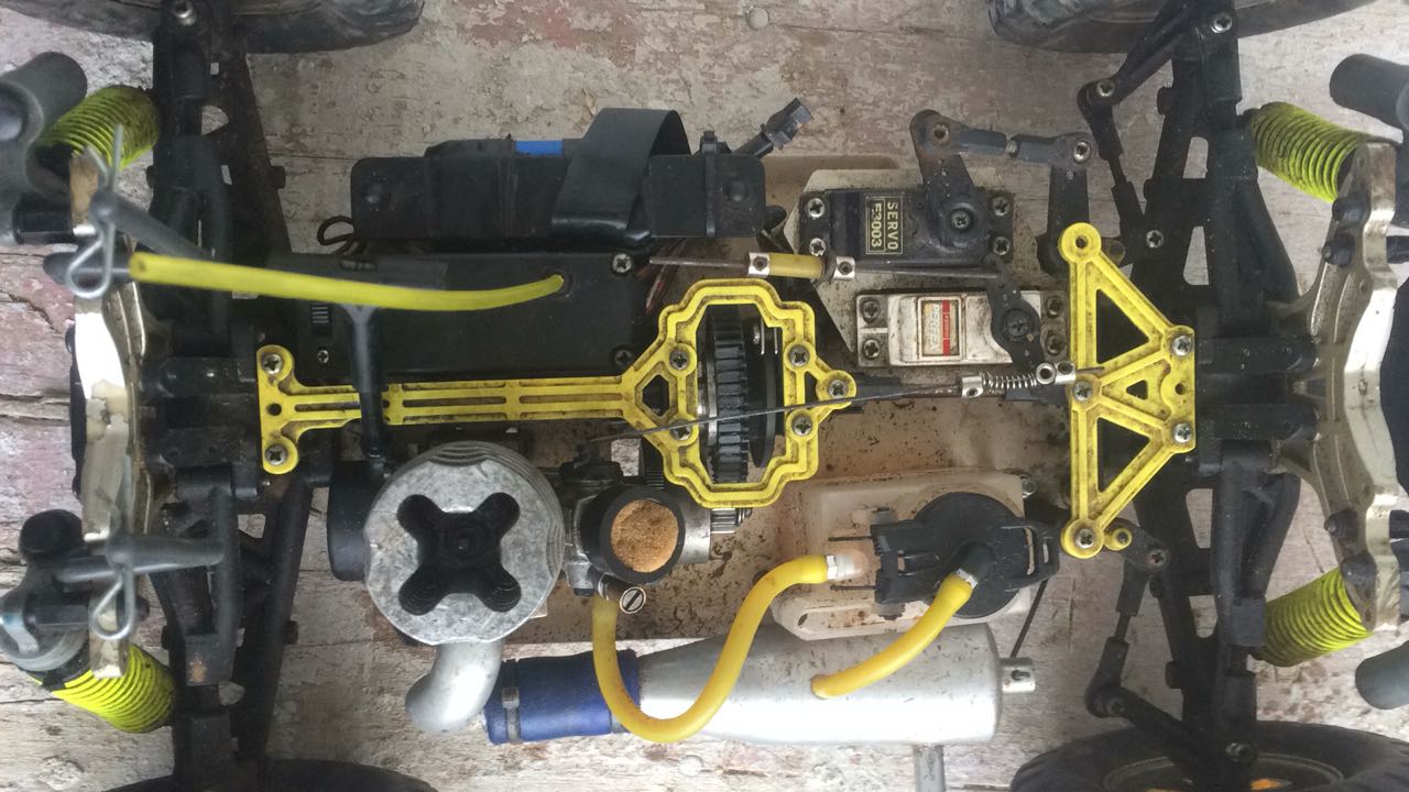

Prezados, sou novato e peguei em divida um automodelo até onde sei é um Thunder Tiger mais não seu mais detalhe de qual modelo é. Porem estava brincando com ele e de repente ele parou de andar verifiquei que uma engrenagem gastou inteira conforme fotos. Onde localizo ela para comprar e como localizo? É fácil de trocar?

Bem provável que este modelo seja o famoso carrinho da Banca, da editora Salvat. É um modelo também conhecido como Big Monster Truck, baseado no Thunder Tiger da série SSK.
Existe a versão OnRoad de duas marchas que é o Xsara, modelo Thunder Tiger SSR
São modelos antigos, e por isso têm muito conteúdo para explorar.
Temos diversos tópicos que você pode encontrar informações sobre estes modelos:
Xsara: http://www.rcmasters.com.br/viewtopic.php?f=11&t=1356
Thunder Tiger SSR: http://www.rcmasters.com.br/viewtopic.php?f=8&t=56426
Big Monster Truck: http://www.rcmasters.com.br/viewtopic.php?f=12&t=4540
Pinhão e Coroa destes modelos de 2 machas: http://www.rcmasters.com.br/viewtopic.php?f=7&t=33646
Porém por ser um carro um tanto antigo, pode ser que muitos links de lojas de peças já não exista mais. Mas agora que sabes o modelo do teu carro, fica mais fácil focar a pesquisa por peças.
